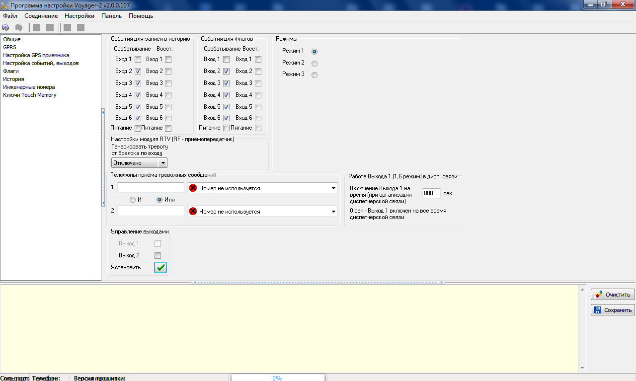

Voyager 2
Re: Voyager 2
Там еще пароль для идентификации через ГПРС был я его потер
Добавлено спустя   8 минут  11 секунд:
Вот произвел настройки
Voyager 2
Voyager 2
Voyager 2
Voyager 2
Voyager 2

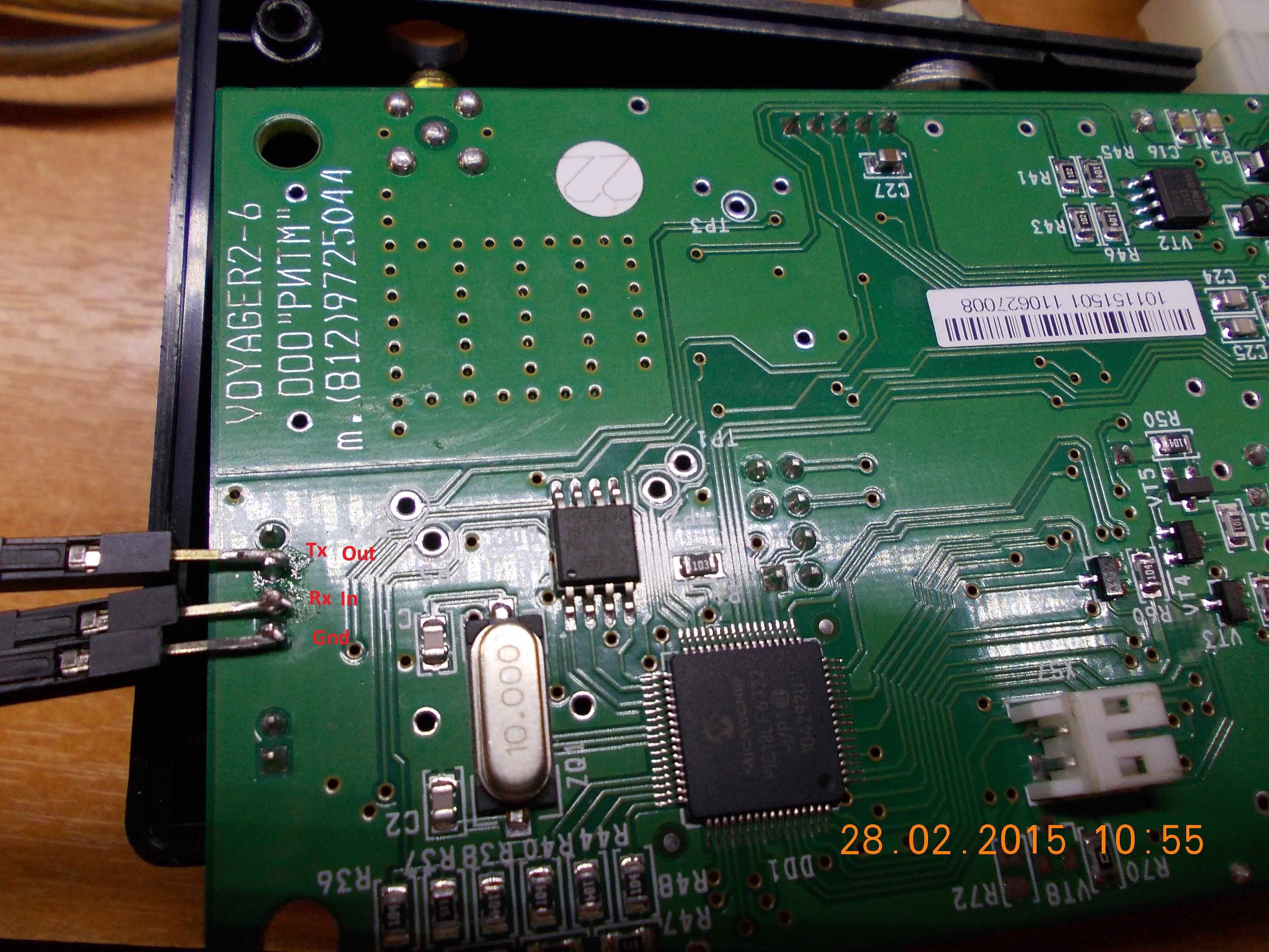

кто-нибудь может подсказать как подключиться к Вояджеру-2 без их родного шнурка?
их родной шнурок это по сути преобразователь USB-RS232 на микрухе CP2102
но что-то не получается...
может у кого распиновка отладочного разъема есть?

И сново вопрос по Voyager 2, прочитал всю ветку но ничего не получается, я уже не знаю что делать.
Есть 2 вояджера:-1 Voyager 2 глонас light с прошивкой 07.502.501к
                        -2 Voyager 2-5/S               прошивка    07.502.149
Первый работает без проблем, а вот второй с прошивкой 07.502.149, не могу запустить ни под каким предлогом.
Направлял на http://id.wialon.net определяет без проблем  порт 20265 , ид 5785 выставлял и это и то что описывалось в этой теме ничего не помогает, я в тупике.....
Re: Voyager 2
Сегодня в вояджере поменял порт с4993 на 4992 и в настройках на виалоне поменял с вояджер-2 на вояджер 07.500,  заработал!!!
Только почуму-то в самом вояджере в истории все метки стоят под датой 2007 года и на виалоне пишет последнее сообщение 2218дней и 20 часов назад. Может кто поможет с датой.
Re: Voyager 2
Всё .
Настроил всё.
Может кому интересно будет.
Вояджер:
в настройках IP как и должно быть 193.193.165.165
А вот порт не 4993 а 4992
В настройках GPS убрал галочку "брать время с сервера" - время стало как и должно быть 2013.01.28
Виалон:
Хоть у меня и вояджер-2 а установьл вояджер 07.500
Ну вот и всё а ID укаждого свой.

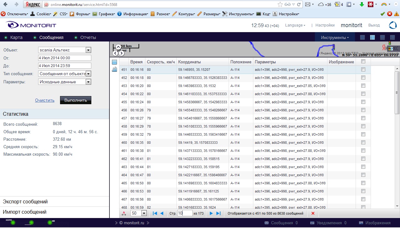

По питанию, могу в демку скинуть треминал или даже могу сообщения показать:
_________________________________________________________________________________________
[size=8]124 05:29:15 23 38.9234733333, 47.2674566667 Лизы Чайкиной ул., Таганрог, Ростовская обл., Россия
adc1=0, adc2=0, pwr_ext=0, I/O=3f/0
125 05:29:16 21 38.923435, 47.2674016667 Бакинская ул., Таганрог, Ростовская обл., Россия
adc1=0, adc2=0, pwr_ext=0, I/O=3f/0[/size]

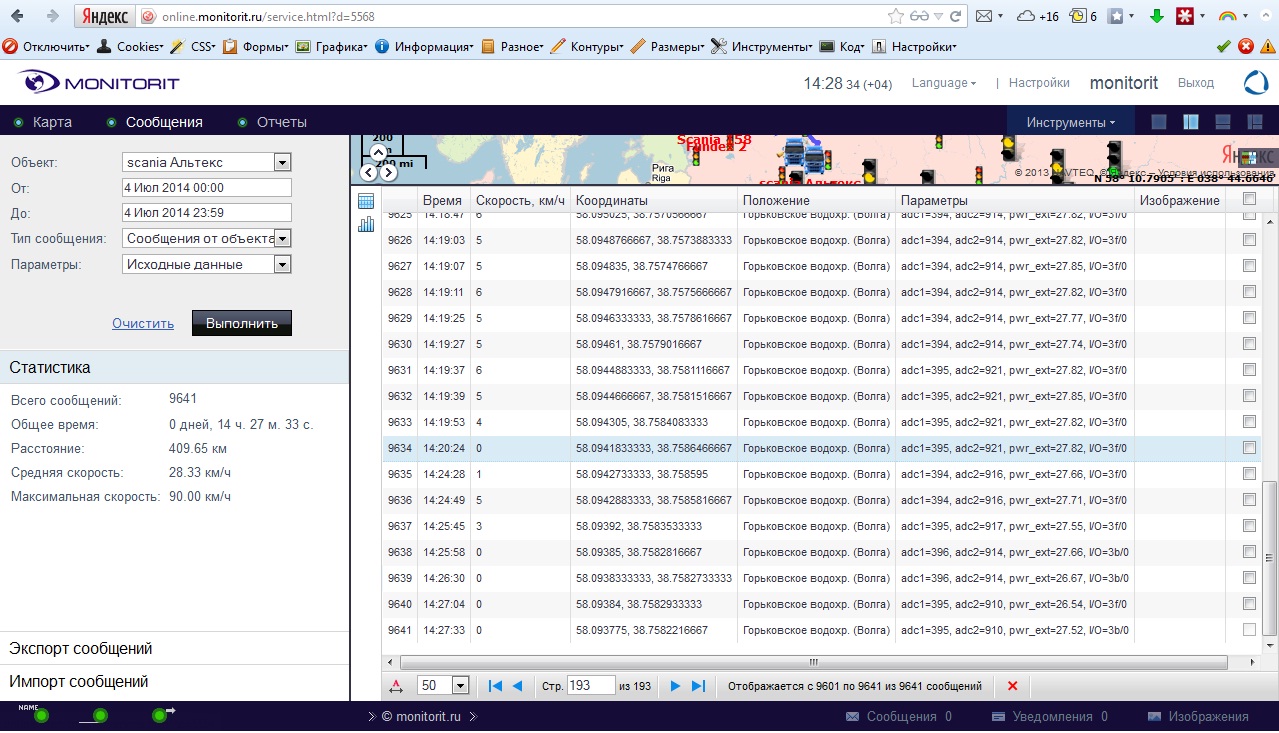

скорее всего он пытается выводить данные из черного ящика, у меня подключены 4 прибора в виалон, просто клиент пришел уже с установленными приборами,  и все 4 временами "летают" когда пытаются из памяти накопленные данные на сервер выгрузить, то есть данные идут вперемешку с данными реального времени, видимо прибор не передает у старых точек время когда эти точки были сгенерированы в память, и получается картинка примерно такая же как на примеденных выше картинках, объект мечется )))

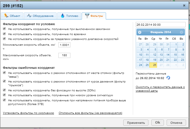

В родном веб-сервере  работают вот такие фильтры как на скриншоте, попробуй их реализовать в виалоне
  • Voyager 2

Попробовал подать на 7 и 8 входы (я так понимаю это и есть adc аналоговые входы до 15В) напругу - прибор молчит
Вопрос - можно ли произвести какие либо манипуляции с прибором по смс ? может там режим работы поменять или т.п. ? дабы он увидел происходящее на его входах, а в идеале еще бы и на "минусовых"
296
Voyager 2
(edited by opl 03/06/2014 10:51:40)
Re: Voyager 2
Запрограммируй все входы вот как на скрине, потом подавай минус по очереди на входы со 2-го по 6-й (на 1-й подается  только плюс)
и смотри по какому входу будут у тебя поступать данные в виалон. А потом уже тревожку привяжешь
  • Voyager 2

Скания Альтекс идет раз в 2 минуты, только что смотрел, не вижу раз в 5 сек
310
Voyager 2
(edited by tehamusso 04/07/2014 13:27:00)
Re: Voyager 2
  • Voyager 2

только что зашел еще раз посмотреть , вот скрин за сегодня (последние сообщения) всего за 14 часов в движении 9641 сообщение при скорости 0 (строка выделена) сообщения с интервалом в 4 минуты (установлено в настройках прибора 5 минут) остальное с интервалом в 30 секунд +- 10 ,15  сек. но и скорость 5-6 км/час.  при большей скорости соответственно и записи чаще так как в конфиге настраивается что запись точек трека идет каждые 50 метров.
  • Voyager 2
312
Voyager 2
(edited by opl 04/07/2014 16:20:26)
Re: Voyager 2
В сообщениях  в отчете  все верно, а вот фактическое движение иконки на карте не соответствует полученным данным, в связи с чем у меня и  был поставлен на форуме вопрос о том, кто добился ПЕРЕМЕЩЕНИЯ  КАРТИНКИ НА КАРТЕ с задержкой 5-20 сек, или хотя бы менее минуты (в сообщения от объекта НЕ СМОТРЕТЬ!).
Объясню в чем проблема:    есть такая особенность вояджера, он пишет точки в память так как вы ему зададите в V2 конфиге, т.е например каждые 50 метров, но на сервер он их не передает (сволочь такая), он эти данные копит, сжимает и не отправляет  на сервер пока не накопится какой то объем. В итоге получается, что накопленный пакет уходит на сервер с интервалом 2-3 минуты, на сервере пакет распаковывается согласно протоколу вояджера, и данные пишутся в историю, в которой вы видите что идут пакеты с интервалом в 5-7 сек (раз в 50 метров к примеру).
По этому реальное движение картинки по карте может не соответствовать сообщениям.
В родном ПО Вояджера точно такая же проблема, реального он-лайн движения картинки машины на карте нет, до тех пор пока в мониторинговой  программе не включишь специальный режим слежения. После включения специального режима слежения то можно установить любой интервал времени от 1 сек  и более и софт будет сам с заданным интервалом запрашивать от  вояджера координаты командой +PGSM, по которой вояджер тут же будет отсылать  текущие координаты, а вот накопленные и  упакованные  точки по пробегу- времени   шлет раз в 2-3 минуты.

Товарищи
Подскажите можно ли каким-то образом сбросить вояджер 2 на дефолтовые настройки без участия в этом родной софтины
Проблема в том, что ни родным кабелем ни сторонними с тест-поинтов подключиться к прибору не удаётся
В консоль пишет Ошибка при подключении: "ОШИБКА! Невозможно прочитать версию!"
Хочу настроить прибор по смс, но судя по всему в него уже прописаны инженерные номера
Либо подскажите как можно еще решить эту проблему
перепрошить прибор или еще что-то ...

попробуй дозвониться используя старый конфигуратор типа V2Config v 2.029 или V2Config v 2.012
https://cloud.mail.ru/public/5bf3c3178ffc/old_ritm.zip
попробуй разными версиями подключиться
спасибо, но не помогло (

да, чаще всего  проблема с флеш памятью, надо перепаивать флеш.
Но было еще замечено не однократно, с вояджерами 2-5 со старой прошивкой следующее:
1. если подключиться через модем по CSD, то настройки считывались и записывались корректно, а по кабелю нет (если и по CSD кракозябры то смотри пункт 2)
2. если использовать более старую версии V2config (смотри мою ссылку на файлы в предыдущем посте) то в некоторых случаях данные прописываются так же корректно (при этом с V2config_v107 данные прописывались не корректно) у нас таких терминалов штук 5 было (пробуем сперва по кабелю, затем по CSD, и если все равно кракозябры, то однозначно менять флеш)
P/S. В разделе покупка/продажа оборудования на форуме ты   можешь недорого найти б/у терминал к на замену smile)
365
Voyager 2
Re: Voyager 2
Спасибо, помогла V2Config v 2.029, и танцы с бубном)

Можно ли собрать в ручную кабель для подключения к ПК терминал Voyager 2-5? Где можно посмотреть распиновку? Заранее спасибо!))
376
Voyager 2
Re: Voyager 2
Производители данного оборудования утверждают, что ни в коем случае делать это (изготовление кабеля вручную) не рекомендуется. Нужно купить его у производителя.
Повертев 5 минут плату прибора пришло ко мне понимание того, что там (в самом Вояджере) используется  простейший Rs-232/UART
377
Voyager 2
Re: Voyager 2
Любой usb -> com подойдёт
от разъема оригинального настроечного пройдись по дорожкам и увидишь тест-поинты с Rx и Tx
378
Voyager 2
Re: Voyager 2
silicon labs, если мне память не изменяет smile

ZxR wrote:
silicon labs
На плате есть встроенный конвертор CP210x ? или он в кабеле ?
380
Voyager 2
Re: Voyager 2
Так то тоже на заборе написано....про собаку big_smile
Ок, спасибо. Попробую, как доберусь до терминала))

Например так
  • Voyager 2
382
Voyager 2
Re: Voyager 2
Дек какой кабелёк юзить?
383
Voyager 2
Re: Voyager 2
MooveR wrote:
ZxR wrote:
silicon labs
он в кабеле
