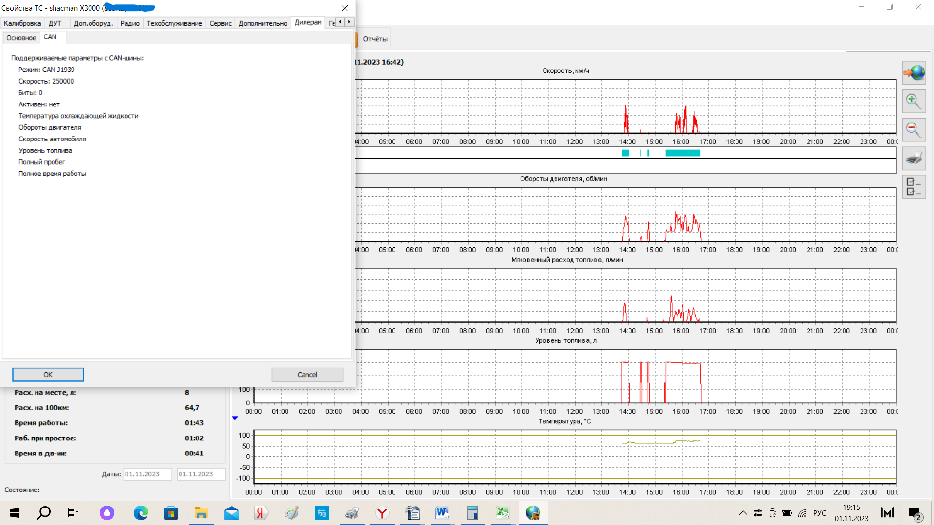

Здравствуйте. Есть опыт подключения к этой машине?
Сегодня подключался к диагностическому разъему, прибор смарт 2435.
Результатов не дало... дилеры говорят что можно только через их специальный преобразователь.

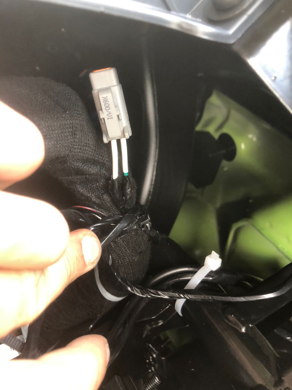

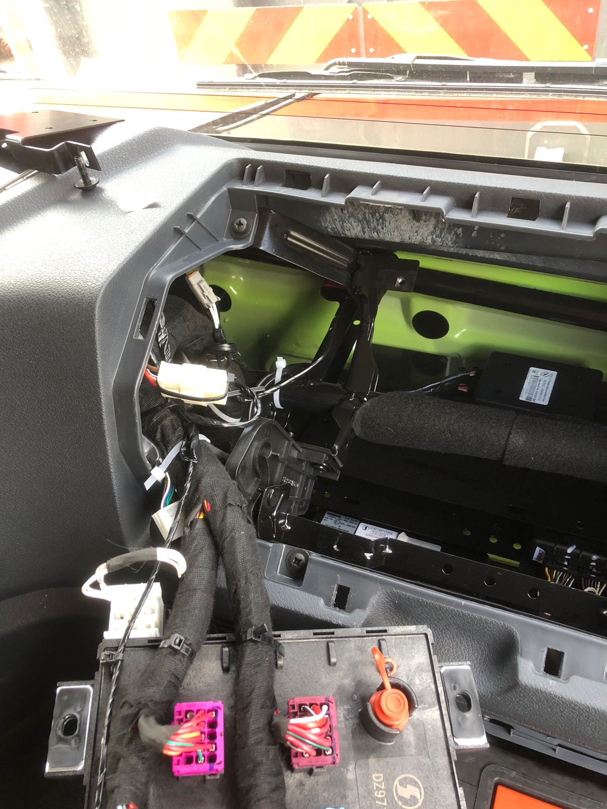

День добрый.
Со стороны пассажира разъём Х600.

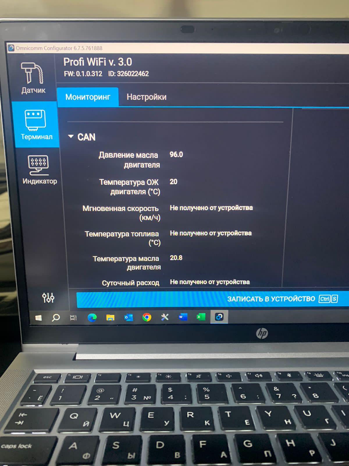

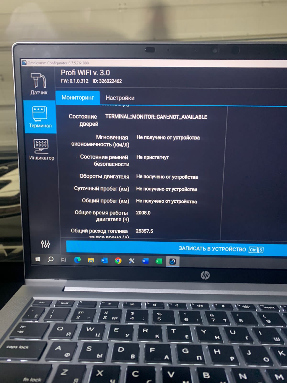

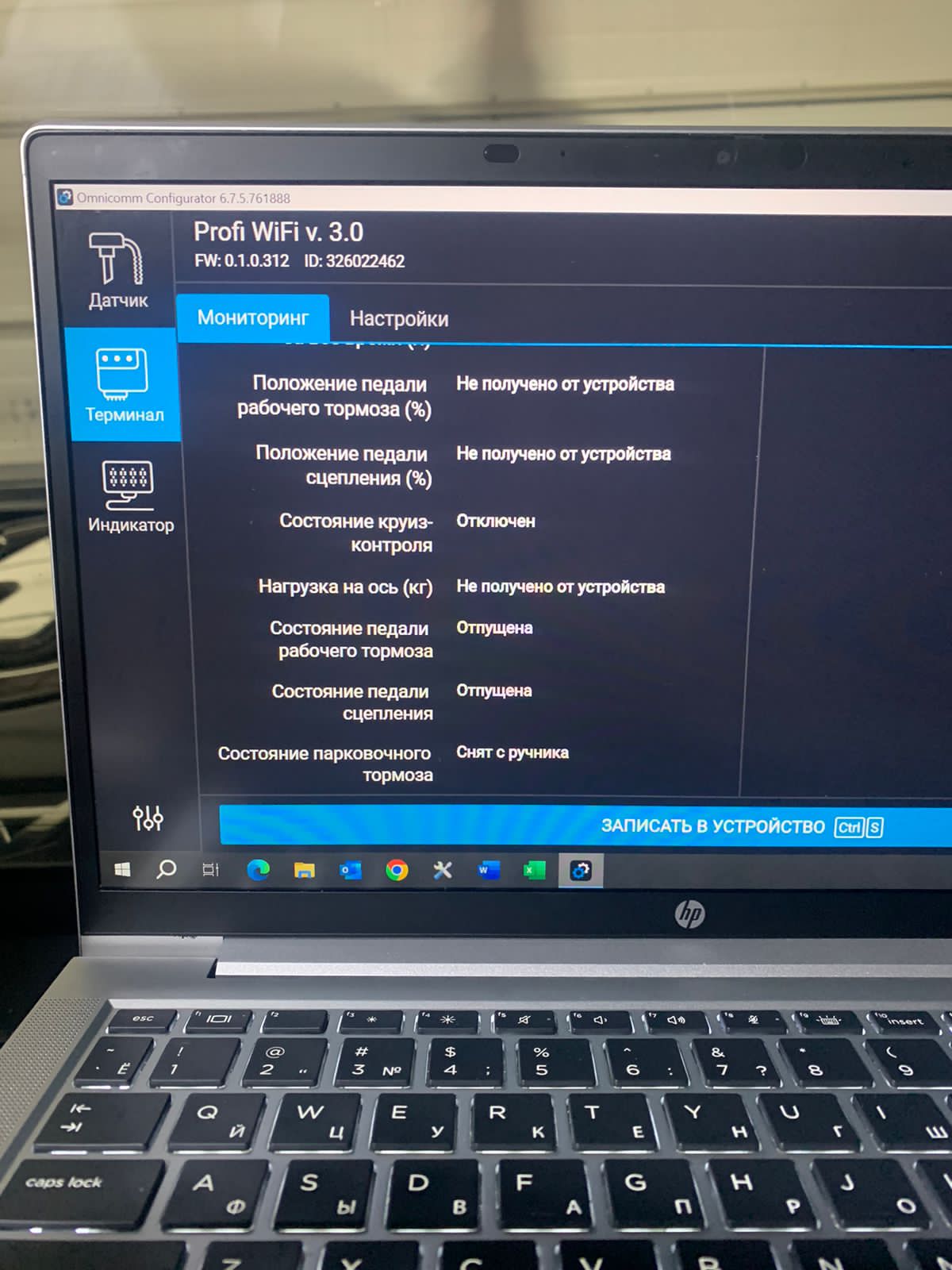

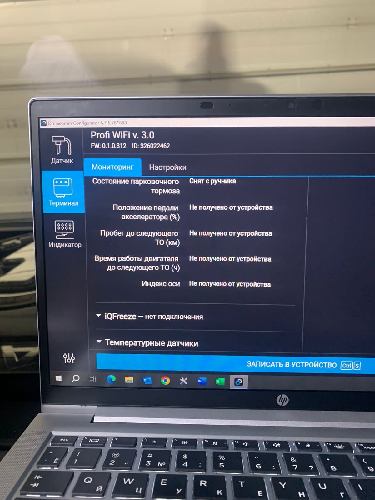

Тоже шакман 2023 года х3000 ковыряем. Есть некоторые параметры. Не можем найти пробег и топливо
  • CAN Shacman (Shaanxi) X3000
Re: CAN Shacman (Shaanxi) X3000
на х3000 с кабиной х5000 топливо тоже так и не нашли.
