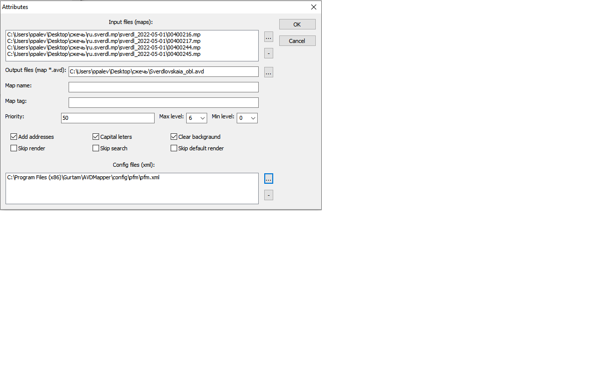

Здравствуйте! Помогите решить вопрос:
Я обновил карту свердловской области на локале и после этого не отображается название населенного пункта в местоположении объекта. Показывается только улица, а в каком городе ездит машина не понятно. Скачивал карты в польском формате и через avdmapper форматировал под виалон через стандартный конфигурационный файл гуртам (pfm.xml). Улицы обновились, а города именно в свердловской области из местоположения пропали.
Я в этом не особо разбираюсь, подскажите пожалуйста что можно сделать

Добрый день, avdmapper поддерживает определенную структуру mp (города должны быть проиндексированы) . Часто помогает пересохранить исходный файл mp в GPSMapEdit и заново сконвертировать avd.
Вот здесь обсуждалось https://forum.s-watcher.com/viewtopic.php?id=19273

Вот так выглядит описание улицы если открыть через текстовый редактор, индексацию городов тоже находил в файле. Без программы GPSMapEdit как то можно самому сделать?
[Cities]
City1=Суеватпауль
RegionIdx1=1
City2=Голендухино
RegionIdx2=2
City3=Массава
RegionIdx3=1
City4=Ольховка
RegionIdx4=3
City5=Рудное
RegionIdx5=3
City6=Дятловка
RegionIdx6=3
и тд
; WayID = 666828501
; building = detached
[POLYGON]
Type=0x13
Label=улица Правды, 80
HouseNumber=80
StreetDesc=Правды ул.
CityIdx=134
Data0=(59.59429,60.53604),(59.59426,60.53619),(59.59416,60.53615),(59.59418,60.53598)
[END]

1. Объект с типом Type=0x13  соответствует зданию, а не улице. Убедитесь, что CityIdx прописан в том числе и для улиц.
2. Вы использовали встроенный в Local конвертер в avd формат или утилиту под Windows (avd_mapper)? Стоит использовать именно встроенный в Local конвертер.
Maps Manager

Огромное вам спасибо! Все получилось
