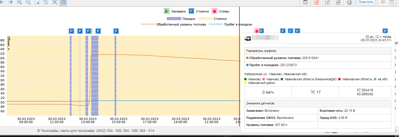

Добрый день, подскажите кто сталкивался с проблемой. Бетоннасос при работе стоя на месте выдаёт в отсчётах сливы, при том что двигатель заведён и при трассировке на графиках это отображается. Как заставить виалон не фиксировать эти сливы?

в налаштуваннях датчика запалювання, в графі, "Расход" л/ч, поставте норму витрат палива

спасибо, помогло
