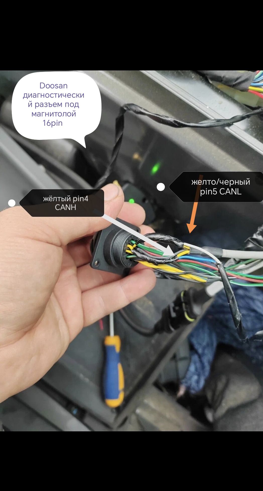

Здравствуйте,
Был ли у кого-то опыт подключения к кан-шине на Doosan 160 ? Из найденного материала пока непонятно.

Re: Экскаватор Doosan 160 колёсный, Can-шина есть/нет ?
Добрый вечер подключался на 300 и 140 досане ,обороты двигателя и вроде топливо показывает подключался навтельком 2651
Очень интересно! Спасибо! А какие параметры протокола и скорости кан-шины выставляли на приборе?
Спасибо! Будем пробовать!  А какие настройки протокола / скорости со стороны прибора?
вечер добрый точно не помню вроде там есть файл кодирования     DOOSAN DX300 (>2013) ID545 v0.0 18.10.2022
