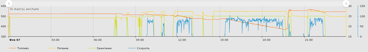

Датчик топлива Автосенсор после недавнего монтажа странно себя ведет на одном авто, голова менялась эффекта не дало.
При включение зажигания на авто Вольво дальномер - топливо опускает на 7-15л около получаса и затем возвращается.
Бак второй заглушен, изменений в авто между заменами датчиков не происходило (ранее стоял ОргТехАвтоматики).
Датчик беспроводной - приемник перемещался, факт возможной наводки пытались также отбросить и проверить.
Может кто сталкивался с подобным, как можно решить данную проблему?

а кинь график когда этот стоял- ОргТехАвтоматики
уже на другой площадке аналитику пытались делать - как при включении зажигания здесь минус и плюс около 10л
на прошлом датчике около полугода назад такой ситуации нет, по переоборудованию клиент отрицает действия.
(имеется в виду топливной системы - автономки и прочее прорабатывались, не влияют на ситуацию)

до сих пор такое? посмотрел у себя- тоже бывает- но как правило перед остановкой. тоже 10л,
