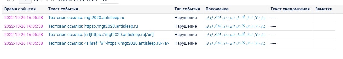

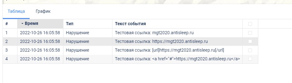

gofk wrote:
В том-то и дело, что при клике на ссылку переходим на карте к месту генерации события (какие указали координаты).
Если экспортировать отчет в PDF - все равно весь текст - это ссылка на карту.

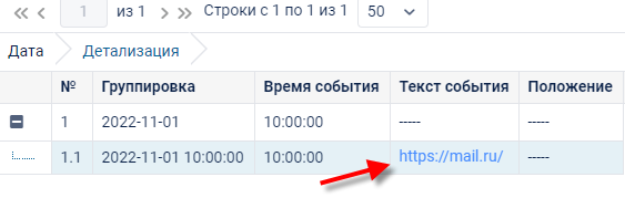

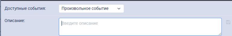

Регистрируйте событие как Произвольное.
Далее в шаблоне отчета выбираем табличку с типом События.
Скрины прилагаю.

Интересная картина...
Если создаю событие руками и не заполняю поле "Положение" - внешняя ссылка работает.
Если создаю через API и указываю координаты - внешняя ссылка не работает. При клике переходим на карте к координатам события.
Костыль: задаю координаты 0, 0 - получаю активную ссылку на сторонний ресурс. Но только в отчетах, в событиях нет.
Я так понимаю, получить событие с честными нулевыми координатами невозможно ))
API создание событий, ссылки
Re: API создание событий, ссылки
Если заданы координаты, то внешняя ссылка не работает, т.к. вся строка это текст, который переводит на точку на крате.
Если координаты не заданы, то в таблице События внешнюю ссылку можно открыть. Регистрация проходит одинаково, как для API запроса, так и для ручного метода. В обоих случаях отправляется запрос с "x":0,"y":0, как указано в примере выше.
Во вкладке Сообщения ссылку не получится открыть.
