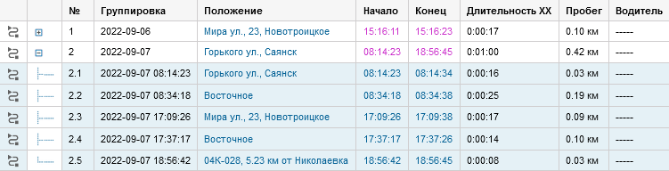

Спуски с горок на нейтральной передаче - грубое нарушение БДД.Крайне важно для новых автобусов и грузовых машин в горных местностях.
Условия:
Зажигание на IN0
Обороты по CAN
Алгоритм анализируя различные параметры ТС, определяет спуск с горы на нейтральной передаче, при продолжительности признака спуска более 5 сек. (исключает переключение передач) передает в ПользовательскийТег1 - 1, иначе - 0.
GalileoSky: Регистрация спусков на холостом ходу для дизелей с МКПП
Во вложении шаблон отчёта для фиксации нарушения.
  • GalileoSky: Регистрация спусков на холостом ходу для дизелей с МКПП
Attachment icon VANBUS.bin 576 b, 470 downloads since 2022-09-07
