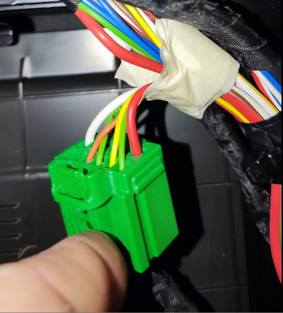

Благодарю, искал фишку тахографа, не нашел. зато нашел вот такую, кто подскажет что за разьем?

Вот что удалось насканировать на этой фишке
  • Teltonika FMB140 + VOLVO FH420 2022 года выпуска

на ней и цепляйтесь, первый лог верный, только снят с заглушеной машины судя по всему

Добрый день. А маркировку разъема случайно никто не знает? Чтобы найти ответную часть.
