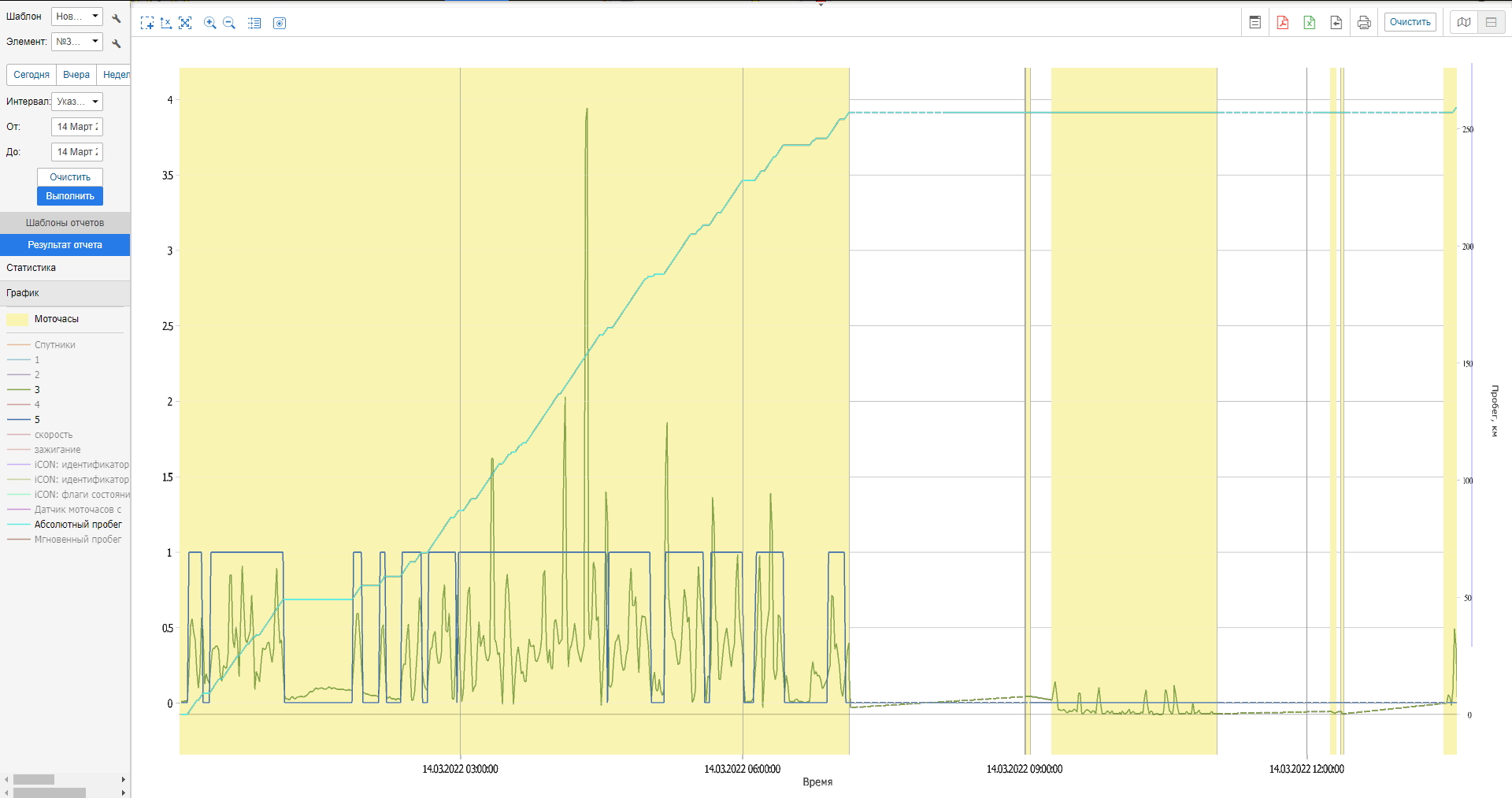

  Для решения этой проблемы было принято решение проводить эксперименты со штатным акселерометром в терминале.
Результаты изысканий вы можете наблюдать на графике.
Расход топлива в движении, при нахождении ТС вне зоны покрытия GPS
3 - Работа акселерометра, 5 - Детектор движения.
(Машины в компании почти не глушат, вероятно именно с этим связано желание видеть, сколько было потрачено машиной в движении и сколько при стоянках)
Глядя на график можно увидеть, что цепочка датчиков, призванных для решения данных проблем работает. Пробег растёт только в рамках активного изменения ускорений ТС связанных с его движением.
К сожалению, Для получения корректных интервалов не хватает каких то параметров, вероятно скорости. Но скорость можно получить только через GPS или датчик скорости на стороне оборудования. К сожалению, оба варианта в данной ситуации, недоступны.
Для решения данной проблемы нужно вносить изменения в Wialon. А именно, добавлять тип датчика скорость, который будет заменять собой, значения скорости по GPS.
Добавления типа датчика скорость, может помочь привлечь организации, которые занимаются добычей руды подземным методом, расширить статистику у объектов обслуживания находящихся в помещениях, крытых парковок, складских помещениях и в целом улучшить качество отчётов у объектов с нестандартными условиями эксплуатации.

Этот вариант уже был протестирован. Всё работает великолепно, пока машина находится под открытым небом. Как только машина уезжает в шахту, значения отчёта, по потраченному топливу в движении и без движения, становятся нуливыми. Несмотря на фиксируемый пробег.
