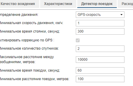

В детекторе поездок объектов что?
приложил

Вполне возможно, что система не считает за стоянку, особенно если объект пропал со связи с ненулевой скоростью.
