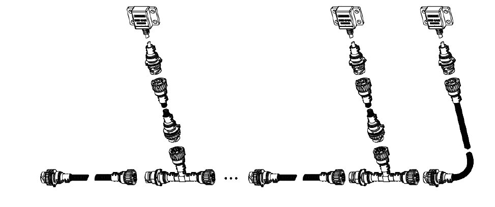

Вероятно, сказывается то, что вообще-то RS485 шина не должна соединяться "звездой", когда длинные провода от устройств собираются в одном центре - трекере.
Правильная топология - когда от трекера идет кабель до самого дальнего датчика, а по пути отходят короткие отводы - как на картинке.
Там еще и резисторы на концах могут быть.
