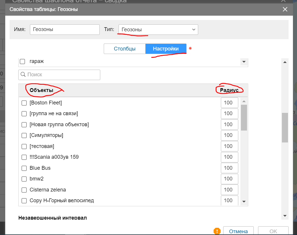

В таком случае вам поможет таблица "Геозоны".
Вместо геозон в шаблоне отчета "Геозоны" могут быть выбраны объекты. Для них дополнительно указывается радиус. В таком случае эти объекты интерпретируются как подвижные геозоны, а действия объекта, по которому строится отчет, анализируются по отношению к этим движущимся геозонам. По отношению к этим объектам нужно иметь доступ Запрос сообщений и отчетов. Подробности тут https://docs.s-watcher.com/ru/hosting/user … /geofences
Смотрите в прикрепленной картинке настройку в таблице Геозоны.
Да, спасибо за информацию. По стоянкам эта таблица должна закрыть вопрос. Но хотелось бы оперировать этим инструментом и в других таблицах, где есть столбцы с местоположением.
