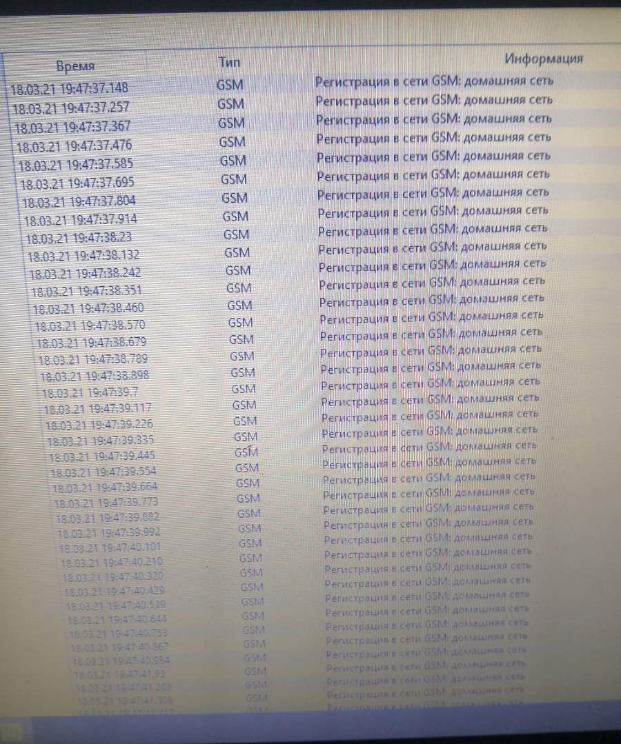

соответственно , учитывая работу симок Теле2 в приборах Автоскан, мы включили в настройках СИГНАЛ-2651 режим работы в роуминге как в домашней сети, в ходе эксплуатации заметили, что приборы периодически начинают терять сеть и отваливаться от сервера, посмотрели логи, СИГНАЛ-2651 все время пишет каждую секунду в лог - "Регистрация в сети GSM", до тех пор пока не отключишь ему питание.
В общем судя по всему имеется проблема при работе симок Теле2 с СИГНАЛ-2651.
В настоящий момент, так как большинство техники двигается только в городе, мы временно отключили в настройках СИГНАЛ-2651 роуминг,
и приборы работают.
