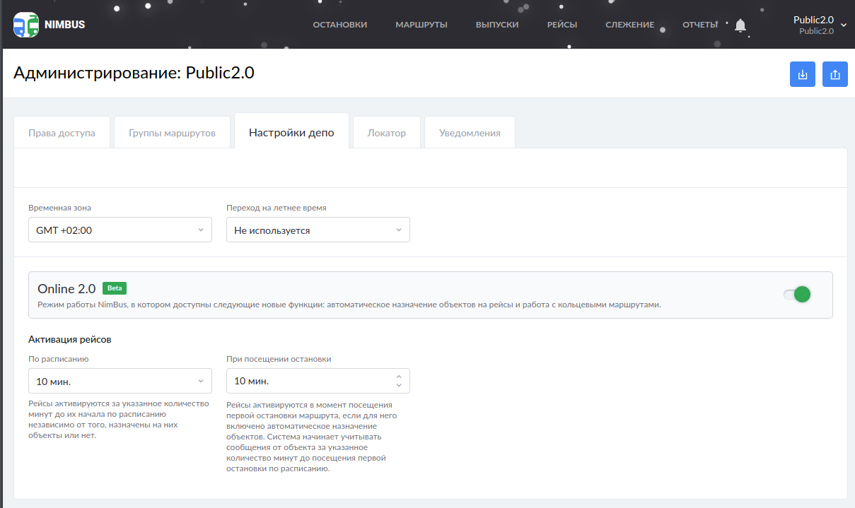

Теперь в NimBus есть возможность использовать новую стратегию обработки сообщений. Это позволило нам добавить новый тип активации рейсов: по посещению геозоны остановки. Хоть эти изменения не бросаются в глаза, они открывают много возможностей для дальнейшего развития системы.
Включен ли Online 2.0 по умолчанию?
Нет. Если у вас есть проект на NimBus, на данный момент он продолжает работать со старой версией отслеживания. Вы можете активировать новый режим на странице Администрирование в настройках депо (см. инструкцию).

Какой новый функционал доступен уже сейчас?
- Автоматическое назначение объекта на рейс – это процесс выбора системой одного объекта из нескольких (привязанных к маршруту) и назначение его на рейс.
- Работа с кольцевыми маршрутами. Кольцевой маршрут – это маршрут, в котором первая остановка совпадает с последней, но имеет другое время посещения, указанное в расписании.
- Улучшена обработка сообщений для маршрутов с самопересечениями. Это такой маршрут, линия которого пересекается или частично накладывается на саму себя.
