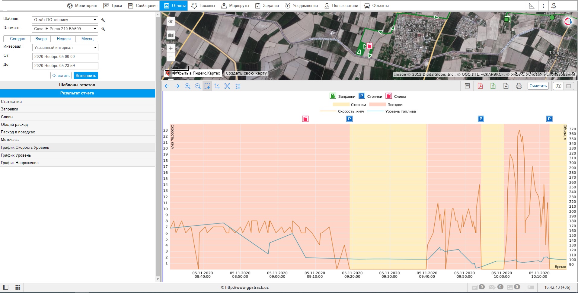

Ломаю голову над одной проблемой. На ряде сельхоз техник клиента (тракторы Case, New Holland) периодически пропадают сигналы от ДУТа, вследствие чего определяются сливы, которые трудно идентифицировать как "ложные", либо реальные.
Как пример привожу во вложении два скриншота трактора, когда в сообщениях от объекта какое-то время от ДУТа поступают пустые сообщения, хотя трактор движется и вроде бы работает - координаты от объекта и скорость в сообщениях приходят. Вследствие вышесказанного, когда ДУТ заново начинает отправлять валидные сообщения, система определяет слив топлива, как видно на втором скриншоте с графиком топлива.
Вопрос к знатокам - вследствие чего возможно вышесказанное?
Установленное оборудование - трекер Телтоника ФМБ 125, ДУТ - Омникомм 40160.

Для начала я бы смотрел не значения датчиков, а исходные данные в сообщениях. Очень похоже, что срабатывает какая-то фильтрация в настройках датчика. Ну и значение 153 л явно нереальное. Вряд ли за 4 минуты трактор расходует 50 литров.

Если сбои имеют не механическую природу, скажем плохой контакт или залом... То такое возможно от воды скажем... Дут гинерит ошибку а те же Сигналы 2433 при ошибке предают свой код 65ххх какой то... Что выходит за пределы расчета. У вас случаем в настройках ДУТ мин и макс порог не зафиксированы? График конечно жесть.
Хотелось бы глянуть на него до проблем.

Надо правельно настроить расход топлива, начните  с минимального времени стоянки для определения слива. Я обычно ставлю 120сек.
График.
График в полне нормальный для трактора, работующего на неровной поверхносте.

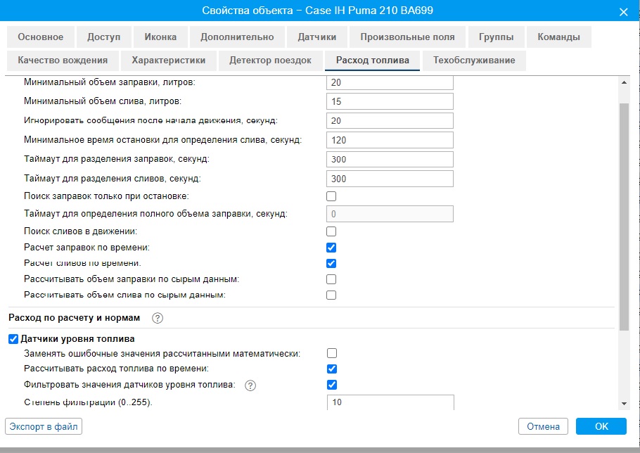

Спасибо за ваши ответы. Сняв сообщения с исходными данными, заметил, что сообщения с ДУТа приходят со значениями, но скачут вверх и вниз. Скриншот прикладываю.
Минимальное время для определения слива так и так стоит на 120 сек., настройки Расхода топлива также прикладываю. Фильтрация выставлена на 10, так как техника - трактор, работающий в полях, на неровной поверхности.
Минимальный и максимальный порог вроде также зафиксирован в настройках датчика.
Буду признателен получить от вас дальнейшие советы в поисках решения проблемы.
Либо предложить ставить на трактор расходомер? Как думаете? Сам пока с установками и работой расходомеров не сталкивался. Но, вижу очень много проблем с установками ДУТов и их работой на сельхоз технике...
