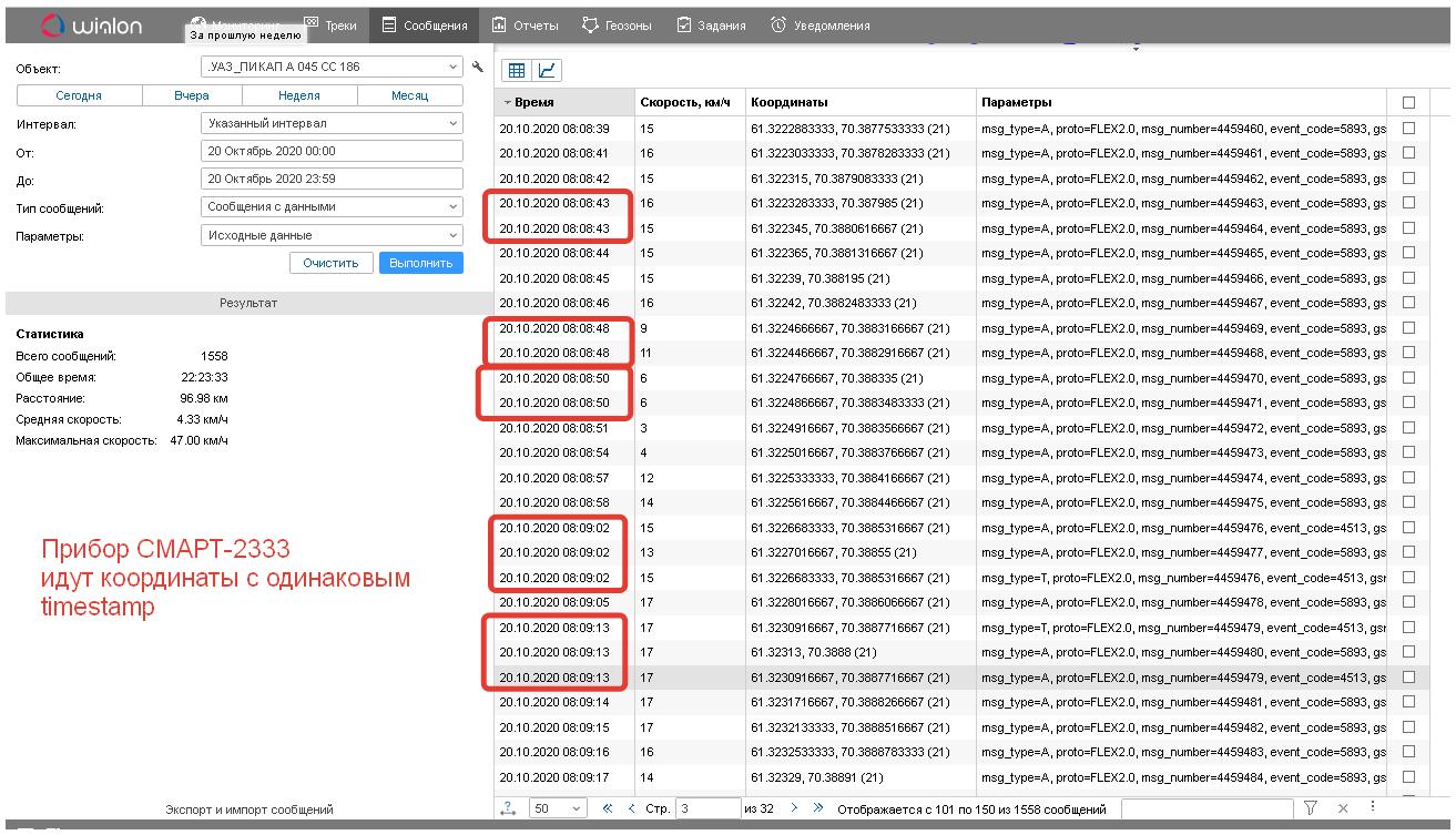

Сегодня я просто для примера взял в виалоне прибор СМАРТ-2333, открыл сообщения от прибора, и что, картина маслом, пожалуйста , прибор шлет кучу сообщений с одинаковым timestamp. (образец на приложенных скринах).
Тут врядли виалон менял чтото от прибора, как прислал, так и записал.
Заметте, повлиять в данной ситуации ни на виалон ни на прибор я не могу.
Если я начну это прибор ретранслировать в АвтоГРАФ, подозреваю, что там опять возникнет в отчетах выдуманная скорость, с превышениями.

Хорошо, даже если я на прямую заведу в АвтоГРАФ этот прибор, через транскодер, так он туда же, таких же сообщений нашлет, с одинаковым timestamp ну и далее в отчеты опять скорость с превышениями.
Вот вам и пример, что дело не в виалоне. В отчетах просто не надо обрабатывать эти ошибки с одинаковым timestamp, чтобы не искажать реальную скорость объекта, вот и все что требуется от ПО АвтоГРАФ.

Несчитаное множество 2333 сквозь конвертер техноком в софте АвтоГРАФ с достоверной скоростью имею (без посредника виалон)

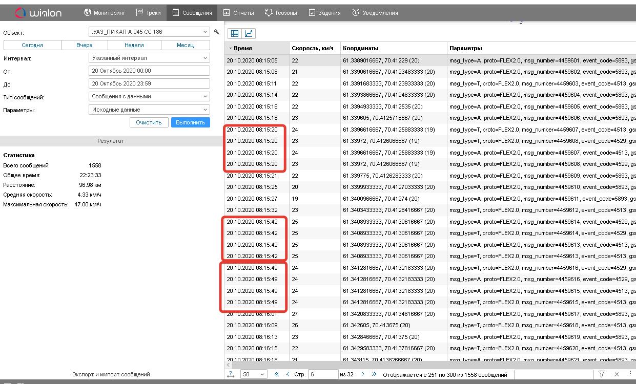

opl по скриншоту (пример ситуации со временем 08.15.20) видно, что приходят сообщения об ударе (event_code 4513 -- датчик слабого удара, event_code 4529 -- датчик сильного удара). Поэтому зарегистрировалось сперва 2 сообщения в одной секунде. Это событийные сообщения с высоким приоритетом, поэтому есть вероятность что более чем одно сообщение попадет в одну секунду.
Также по msg_type A и T мы видим что одни и те же сообщения приходят как рядовые (тип А) и внеочередные (тип Т). Такова логика прибора, заложенная производителем намеренно. При желании можно отключить данную функцию (внеочередной отправки Т сообщений, в разделе Передача данных - отключить передачу внеочередных сообщений), и будет приходить только тип А.
Что касается сообщений с кодом event_code=5893 означает что сообщение сформировано изменением по курсу. Т.е. скорее всего в настройках прибора установлена слишком большая чувствительность изменения курса.
Вероятность того, что 2 (и более) сообщения в одной секунде исказят трек Wialon и уйдут в неправильном порядке через ретранслятор есть. Это справедливо для всех типов устройств.
Но говоря о навтелеком на примерре ваших сообщений, если отключить внеочередную регистрацию T сообщений скачки на треке будут либо минимальными, либо вообще будут отсутствовать. Также возможно стОит пересмотреть настройки регистрации событий, возможно чувствительность тех же ударов и другие датчики на стороне железа настроены на слишком большую чувствительность.
Что касается сообщений с кодом event_code=5893 означает что сообщение сформировано изменением по курсу. Т.е. скорее всего в настройках прибора установлена слишком большая чувствительность изменения курса.Вероятность того, что 2 (и более) сообщения в одной секунде исказят трек Wialon и уйдут в неправильном порядке через ретранслятор есть. Это справедливо для всех типов устройств.
