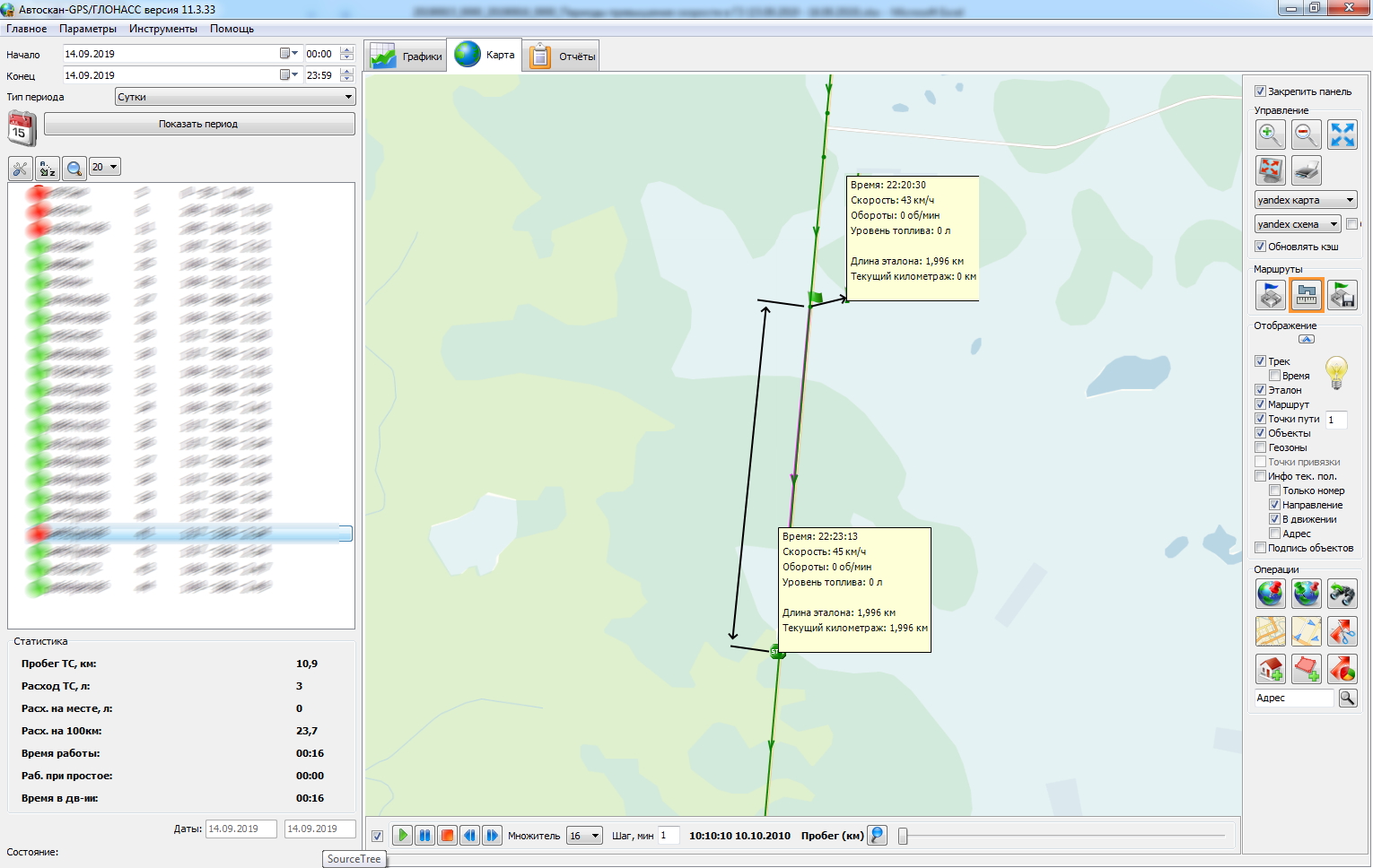

Господа, в очередной раз (уже 100500й)  клиент обратился с проблемой ,  что в системе АвтоГРАФ™, которую использует одна из нефтедобывающих компаний, зафиксированы превышения скоростного режима транспорта нашего клиента, с чем его она и незамедлительно поздравила, путем наложение штрафа в ХХХ ХХХХ рублей и прислала  соотвествующее уведомление с требованием уплатить в кратчайшие сроки.
Требование пришло  на бумажке, типа что ты такой клиент плохой,  превышаешь, давай плати, а распечатка о превышениях выслана тебе в экселёвом отчете, без подписи какого либо ответсвенного лица.
Так вот,  практически ровно год назад , разбирая "полеты выяснилось, что система АвтоГРАФ™ вообще игнорирует  показания скорости, которые в нее передаются нами в ретрансляторе (например параметр speed), а вместо этого высчитывает её сама, из полученных  координат. Любому из нас понятно, что координата GPS/ГЛОНАСС  может быть неточной  и имеется дрейф, и это будет создавать "превышения" на коротких отрезках.
Имеется проблема в  подсчёте.
Привожу реальный пример:
ретранслятор послал на сервер конвертации  АвтоГРАФ™ две точки -  одну  в 22 ч 20 мин 30 сек и другую в 22 ч 23 мин 13 сек.
Расстояние между ними 2000 метров. Получаем, что машина проехала эти  2000 метров за 163 сек - т.е. со скоростью 44 км/ч.
А в отчете системы  АвтоГРАФ™  отображается, что машина проехала это расстояние за 13 сек (с 0:23:00 до 0:23:13) и получила 555 км/ч !!!!!  (на скринах ниже есть фото этой точки со скоростью в отчете)
Собственно это превышение и было прислано   клиенту.
И таких возможно  липовых  превышений похоже  много, если взять за месяц всех перевозчиков , ретранслирующих свои данные из внешних систем мониторинга.
Другими словами, нефтедобывающая компания,  использующая платформу АвтоГРАФ™
подозреваю,  что  выписывает штрафы "за здорово живёшь"  своим подрядчикам,   возможно зарабатывая на этом, а с несогласными как говориться наверное  будем прощаться.
И подобную картину я наблюдаю до сих пор, по настоящий момент  и у других крупных компаний, которые используют платформу АвтоГРАФ™, в которую мы ретранслируем данные как из виалона так и из других систем, и так же выставляют нашим клиентам претензии в связи с перевышениями скорости. Реально меня это достало.
Предлагаю разработчикам дать свои комментарии и предложить решение проблемы, а так же обсудить всем , кто не равнодушен к сложившейся ситуации.

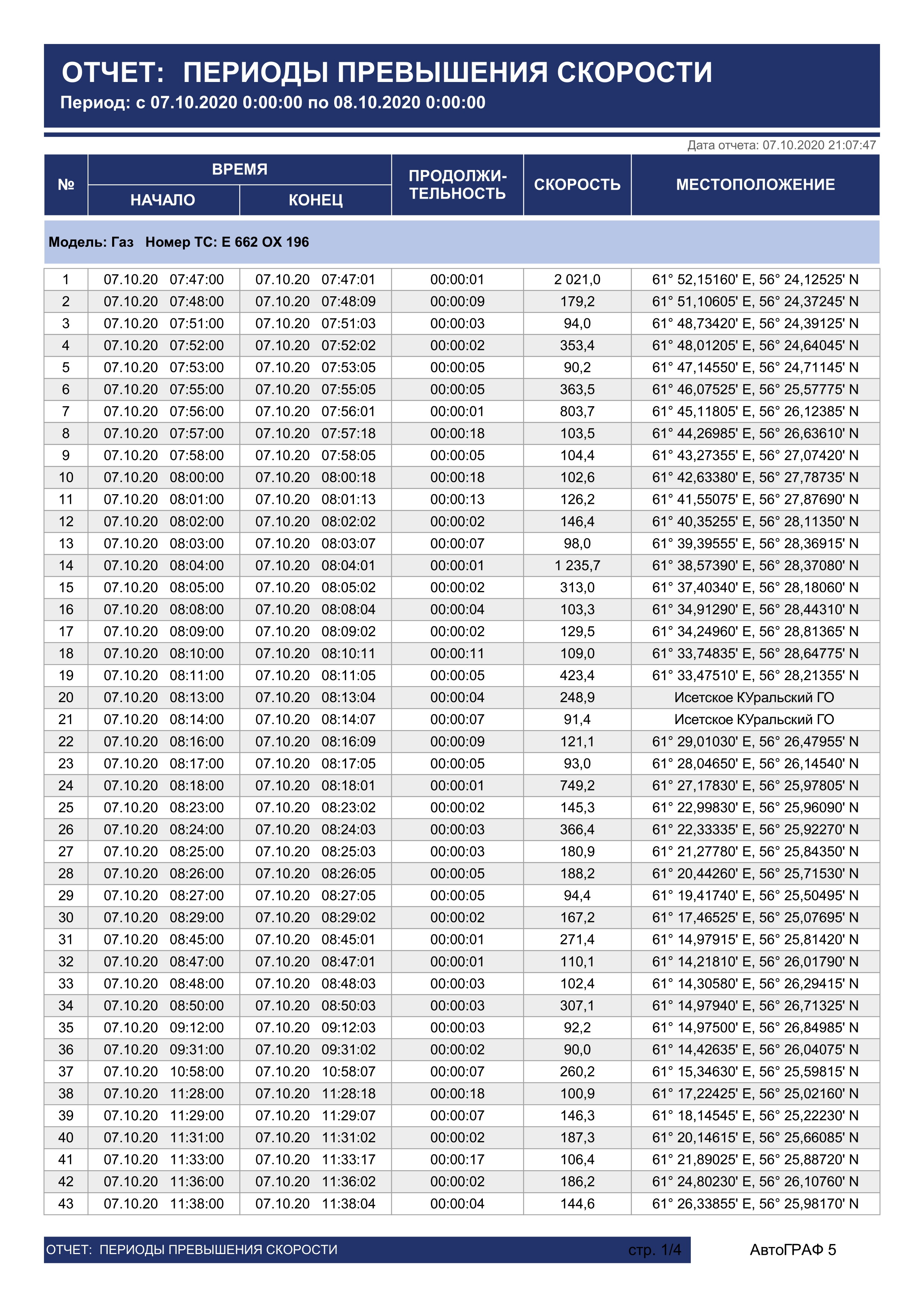

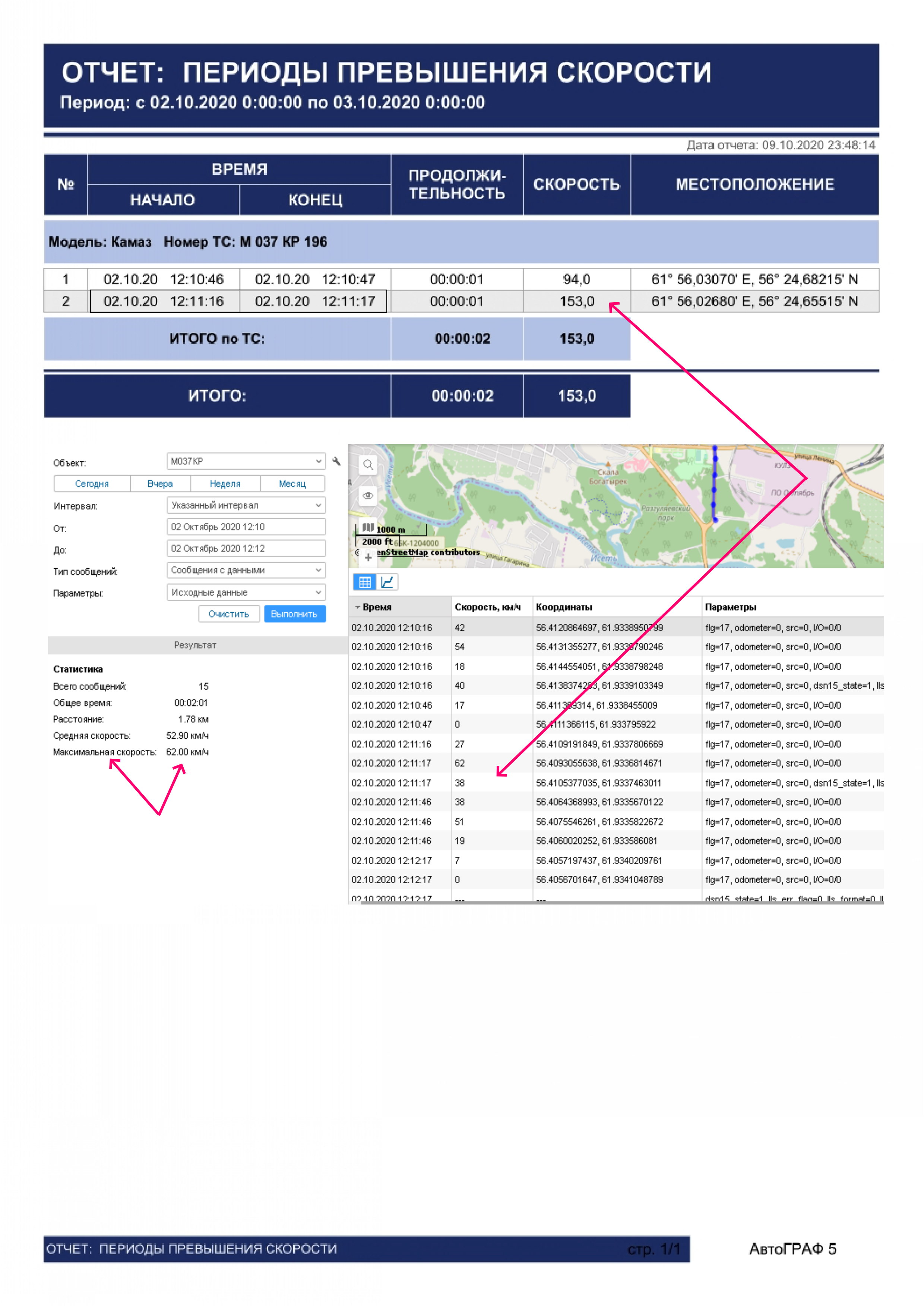

А вот ниже специально сегодня сделал по одной из машин нашего клиента  отчет в системе АвтоГРАФ™, в которую наша машина ретранслируется.
Посмотрите внимательно на скорость в отчете. Практически везде не верный расчет скорости. 1000 км/ч 300 км/ч, 800 км/ч и тд.
ГОСПОДА из АвтоГРАФ™(Техноком) давайте решать  проблему !!!!

Кстати, г-н opl затронул очень интересный момент, касающийся координат и скорости: если объект движется со скоростью 60 км/ч, то за 1 секунду он проходит 60000 / 3600=16.67 метра (или 33.33 метра для скорости 120 км/ч). Если не затрагивать вопросы установки и использования качественных антенн, то выбросы иногда случаются по различным причинам у всех приемников (у качественных их, разумеется, меньше в силу качества изготовления, возможностей и внутренних алгоритмов самих приемников). Если же по координатам получается, что объект достаточно часто на небольших интервалах времени проходит по принятым данным в пересчете на секунду по 100...200 метров, то такой трек годится только для мусорного ведра. Вытягивать из такого подобие нормального трека (в том числе пробег) софтовыми способами - это уже не измерения, а мультфильмы. Качество первичных данных должно находиться в соответствующих разумных рамках. На таких аномальных участках и допплеровские показания скорости также являются весьма сомнительными. Поэтому важно анализировать качество трека разными способами.

Ретрансляция в систему АвтоГРАФ™

Увважаемы разработчики из группы компаний "Техноком" , давайте перейдем к конкретной ситуации.
Объект М037КР
в системе Виалон (ID 157402132)  ретранслируется в agconv.tk-chel.ru:2453
в протоколе EGTS  c  ID 1571000132
номер прибора отображаемый в  AutoGRAPH.Web =  9030187
Ниже привожу
1. объедененный скрин данных  - отчет из AutoGRAPH.Web
2. на отчет нанесен скрин сообщений от объекта из Виалона, с тем же временным интервалом.
3. картинка создана для быстрого анализа ситуации ,чтобы меньше расписывать текстовой информации и обеспечить наглядность.
Как видим в отчете  из  AutoGRAPH.Web,   обнаружено  в периоде 02.10.2020  12:11:00 по 12:11:17  препышение скорости,  и отражено ее максимальное значение 153 км/ч.
Смотрим этот же временной интервал в Виалоне, максимальная скорость по сообщениям  была 62 км/ч, что для транспортного средства типа Мусоровоз КАМАЗ нормально.
Прошу представителя компании Техноком, посмотреть в транскодере или на сервере конвертации полученные в периоде 02.10.2020  12:11:00 по 12:11:17  координаты от указанного выше объекта,  и пояснить, откуда взялась  в  отчете из AutoGRAPH.Web   скорость  = 153 км/ч ????????????
Вопрос конкретный, прошу дать конкретный ответ. Заранее благодарен за помощь в решении проблемы.
(для просмотра прикрепленно изображения желательно его скачать, там будет все прекрасно и разборчиво видно)

Re: Ретрансляция в систему АвтоГРАФ™
Объект М037КР
Ниже привожу
Уважаемый Коллега, меня одного смущает динамика изменения скорости объекта в пределах одной секунды в Вашем софте
с прикрепленного Вами изображения ? Причем неоднократно в пределах только этой картинки.
(edited by opl 12/10/2020 12:42:59)
TK-SK, уважаемый Коллега, спасибо что посмотрели отчет, меня точно так же смущает динамика изменения скорости в пределах одной секунды в   софте Виалона и регистрации этих сообщений с разными координатами,   разной скоростью.
Возможно здесь скрывается проблема,  которая далее пересылается к вам в систему,  но заметьте, что коллизия в не верном определении скорости в виалоне, даже с учетом указанного вами, НЕ ВОЗНИКАЕТ, в отчетах  в виалоне таких  превышений нет.
Проблема    проявляется на вашей стороне.
Картина начинает проясняться, видимо   Виалон берет данные о скорости из той информации, которая прислана объектом,
а у вас скорость это расчетный параметр, вычисляемый как пробег по координатам, за интервал временни  между  сообщениями от объекта.
Соотвественно расчетный параметр, это не реальное событие или параметр,  присланные  устройством, на расчеты могут повлиять факторы, которые программисты могли не учесть по какой то причине  при разработке алгоритма.
В итоге можно получить расчет, на который повлияло не учтеное внешнее событие, и расчет становится  не соответствующий действительности.
(edited by TK-SK 12/10/2020 12:49:07)
При таком изменении скорости, как мы видим в сообщениях объекта, я бы не сказал, что можно однозначно сказать: какое значение будет ПРАВИЛЬНЫМ. Каким образом используемый Вами софт выводит то значение, которое выдает за "правильное" - не очень понятно.
Я вижу лишь, что значение находится в неких "рамках", однако какими искусственными методами оно получено из такого набора первичных данных и почему именно такая цифра ?
Например, какое итоговое значение будет соответствовать числовому ряду скоростей в одной
временной точке (1 секунда): 42,54,18,40 или 38,51,19 ? Среднеарифметическое ? Первое значение за эту секунду ? Последнее значение за эту секунду ? Или какой-то иной алгоритм ? Насколько ему можно доверять ?
И давайте все же не писать "проблема на вашей стороне", имея ввиду разработчика, без достаточных на то оснований.
Дайте мне, например, доступ к настройкам объекта в Вашем софте и легко я "сделаю" массу "проблем" на Вашей стороне.
Также у меня пока нет никакой уверенности, что в наш софт были переданы из Вашего софта данные, абсолютно идентичные тем, которые получил Ваш софт непосредственно от самого терминала.
Мы не отказываемся всё проверить. Но для этого нам должны быть предоставлены данные и настройки объекта за соответствующий период. Лишь после этого можно что-то говорить о наличии либо отсутствии ошибок в самом софте, а не в его настройках или в искаженных при ретрансляции данных. Нужно, чтобы было ЧТО проверять, понимаете ?
P.S.: Мало сделать красивую картинку на выходе. Картинка должна быть еще и правильной. И в некоторых случаях - надо фиксировать ошибку и неприемлемую работу терминала с выдачей соответствующего уведомления о недостоверности, а не подгонять непонятный ряд скоростей под что-то благообразное.
У меня есть подозрение, что такую "интересную" динамику мы увидим и если взять намного больший временной интервал сообщений от трекера.
Было бы неплохо, если бы еще и увидеть для каждой такой "неоднозначной" секунды значение, которое выдал Ваш софт.
К слову, я бы действительно порекомендовал клиенту отнестись с определенным подозрением к такому оборудованию, которое выдает такие "интересные" ряды скоростей.

TK-SK wrote:
... Каким образом используемый Вами софт выводит то значение, которое выдает за "правильное" - не очень понятно.
Это вопрос больше в Гуртам, нежели ко мне по данной ситуации.
Думаю Гуртам может объяснить, как и почему он не  находит и не выводит в отчеты превышение скорости в размере  153 км/ч.
давайте, согласен,  но превышения зафиксированы НЕ в виалоне, а в отчете из вашей системы, я только лишь это хотел сказать.
заявку в ТП я отправил, давайте поработаю с вашими специалистами там.
(edited by TK-SK 12/10/2020 14:29:23)
opl wrote:
Уважаемый opl, прошу Вас - не искажайте мой вопрос.
Я его повторю: какое итоговое значение будет соответствовать числовому ряду скоростей в одной
Поскольку именно ВЫ инициировали сравнение, то прошу выяснить это у Гуртам - иначе нам непонятно, на что ориентироваться.
Может там в таких случаях, когда приходит 5 разных значений за 1 секунду, берется случайное значение в диапазоне 10...65 км/ч. )))
Мы, разработчики, привыкли оперировать точными данными при анализе.
Если Вы утверждаете, что софт Гуртам дает некое верное значение из такого ряда сырых данных (в котором крайние значения отличаются аж в ТРИ раза: 18 и 54), мы бы хотели понимать: как, в таком случае, оно формируется. Представьте, что этот вопрос задал Вам Ваш достаточно грамотный клиент, увидев такие странные данные от Вашего трекера.
opl wrote:
Ну хотите я сформирую Вам самые разные превышения в отчете Виалона ? Что это докажет ? Что Виалон криво написал свой софт или всё же не факт ?
Для анализа ситуации нам нужны данные и настройки из НАШЕГО софта по данному объекту за требуемый период. Полагаю, Ваш клиент может их запросить там, куда он предоставляет данные со своего объекта и откуда получает такие отчеты.
Без этого, проведение именно анализа, а не выдача кучи разных предположений - не представляется возможным, как Вы понимаете.
Еще раз обращаю Ваше внимание на то, что будь это ошибка программирования в софте, то такие проблемы были бы вообще со всеми трекерами, так как само ПО работает с данными только в формате АвтоГРАФ™ и ему без разницы, с какого трекера и чьего производства они были первоначально получены. Значение имеет только само содержимое "сырых" данных.
К сожалению моя  учетная запись от ВАШЕГО софта  таких прав  не имеет. Подключу специалистов компании, у которой имеются соответствующие возможности.
TK-SK wrote:
Поскольку именно ВЫ инициировали сравнение, то прошу выяснить это у Гуртам - иначе нам непонятно, на что ориентироваться. Может там в таких случаях, когда приходит 5 разных значений за 1 секунду, берется случайное значение в диапазоне 10...65 км/ч. )))
Выяснили, уважаемый yavi  посмотрел в указанном периоде сырые данные пришедшие в виалон  и вот его комментарии:
"Я вижу в сообщениях от объекта (и на что указал tksk) что несколько сообщений в одной секунде.
По времени регистрации точно сказать невозможно, но т.к. оно +1 секунда от времени сообщения, есть вероятность что на самом деле там время сообщения было немного из будущего и зарегалось оно с временем сервера."
"Почему автограф не принимает параметр speed (пришедший от прибора) это отдельный вопрос.
Но конкретно с вашим прибором и небольшими скачками можно попробовать разобраться"

1. в виалон пришел пакет из трех сообщений с координатами, где каждое сообщение  со временем немного из будущего (этим вопросом занимаемся  отдельно)
2. все три  сообщения из пакета,   время  которых  больше чем текущее,  зарегистрировались и сохранились в платформе виалон с текущим  временем   сервера (т.е. пришел пакет с тремя сообщениями, и все три сообщения зарегистрировались с одним и тем же временем до секунд),  так настроена обработка подобных пакетов и сообщений от устройств  в виалоне.
Сохранилось вот так на сервере виалона:
Время                               Скорость, км/ч       Координаты
02.10.2020 12:11:46         38                             56.4064368993, 61.9335670122
02.10.2020 12:11:46         51                             56.4075546261, 61.9335822672
02.10.2020 12:11:46         19                             56.4060020252, 61.933586081
3. далее все три сообщения с одним и тем же временем до секунд но разными координатами  отправлены путем ретрансляции в систему АвтоГРАФ.
4. система  АвтоГРАФ получила и сохранила  этот пакет, сконвертировав их в свою файловую систему с одним и тем же временем до секунд но разными координатами (возможно анализ и обработка таких сообщений не предусмотрена программно)
5. И вот в последствии, при формировании отчета о превышении скорости, учитывая, что ПО АвтоГРАФ  не принимает и не использует параметр speed (пришедший от прибора), ПО АвтоГРАФ  в клиентском модуле  производит математические операции, высчитывает  скорость через пройденый путь между этими тремя координатами  и беря в расчет  одно и то же время до секунд, выводит отчет о превышениях.
Итогом расчетов в ПО  получается   вычисленная с ошибкй  скорость.
Для подтверждения своей теории, я проверил другие дни за сентябрь-октябрь 2020 г.
выбрал временнЫе интервалы   в ПО АвтоГРАФ где в отчеты попадает не реальная скорость,
посмотрел  сырые  данные (сообщения), которые  сохранил  сервер  виалона  в этих интервалах
и действительно,  в определенном интервале времени где  ПО АвтоГРАФ выводит в отчет ошибочную скорость (300 - 1000 км/ч)
в системе виалон сохранены сообщения от устройства  с одним и тем же временем до секунд, которые далее и  ретранслированы  в ПО АвтоГРАФ.
1) Механизм ретрансляции в Wialon -- это отправка сообщений из базы данных Wialon в сторонние платформы.
Разработан он для того, чтобы получая данные  в Wialon от разных приборов в разных протоколах была возможность отправить данные в каком-то конкретном протоколе на внешнюю платформу. Ретранслировать сырые данные, полученные в протоколе,  например, Teltonika или Galileosky по протоколу, например,  EGTS невозможно.
Для отправки сырых данных от прибора на разные платформы необходим не инструмент ретранслятора из Wialon, а инструмент проксирования данных. Например, flespi
2) Конкретно по протоколу EGTS скорость передается в пакете EGTS_SR_POS_DATA в параметре SPD и регистрируется в Wialon на основе этого параметра. Аналогичным образом скорость   ретранслируется из  Wialon.
3) Не существует 100% правильного алгоритма работы с сообщениями из будущего на стороне платформ. Ни фильтрация, ни ожидание наступления нужного времени в будущем, ни регистрация с текущим временем сервера не может являться 100% правильным, т.к. сама по себе ситуация с сообщениями из будущего не нормальная.
Единственно правильным решением данной проблемы является решение проблемы времени сообщения от прибора. Большинство терминалов позволяет синхронизировать время со спутниками GPS или операторами связи.

opl wrote:
Согласитесь, если расчет не верный, то на каком основании предъявляются штрафные санкции к нашим клиентам??
Говорить что вы сами дураки и не шлите нам координаты с одинаковым временем, я считаю не корректно.
В моем случае задействована цепочка:  терминал-основной сервер-сервер виалон-сервер АвтоГРАФ. Вопрос  рассинхронизации времени,  выясняем.
Идеальных ситуаций не бывает и данную ситуацию нужно предусматривать в алгоритмах обработки.
Предполагаю, необходимо каким то отбразом фильтровать, отбрасывать, исключать наконец их либо из расчета скорости, либо вообще отбраковывать и не сохранять еще на этапе приема этих данных.
Но ни в коем случае не выдавать эти "математические расчеты " за чистую монету, чтобы потом другие из-за этого получали штрафы.
Еще раз повторю, идеальных ситуаций не бывает. Возникла коллизия, точки возникновения предположительно обозначены.
Устранить данную коллизию необходимо.
Видите ли, у ПО АвтоГРАФ есть хорошие механизмы фильтрации не корректных данных, но они работают на нормальных данных, не скорректированных. Скажем так, если бы вы слали данные прямо с прибора, без сторонних модификаций, то ПО бы все лишнее отфильтровало, оставило бы только достоверные данные и на основе них рассчитало бы верные скорости перемещения, без этих скачков. А в Вашей ситуации приходит пакет данных на одно и то же время и условно они все верные. Кто из них ошибка? По Вашему ТК должен организовать обработку данных таким образом, чтобы угадать кто есть истина, а кто есть ложь, исходя из абсолютно идентичных данных не имеющих маркера валидности?

Точности ради, уточняю: под ретрансляцией "сырых данных", действительно самое верное и однозначное - прокси-ретрансляция.
Однако, даже если конвертируется протокол, то при ретрансляции не должна производиться ни отбраковка каких-либо записей, ни изменение содержащихся в них значений. Только конвертация из протокола в протокол. Предоставив, так сказать, всю обработку проводить в системе, которая находится на приемном конце.
Под "изменением" я в данном случае подразумеваю корректировки, не связанные с обратимой конвертацией величин параметров по причинам, например, перевода из одних единиц в другие, так как в разных протоколах параметры могут передаваться как в разных единицах, так и с разной десятичной либо битовой точностью.
Разумеется, "должна" - это применительно к нашему инциденту.
Разработчики систем, само собой, вольны в своих продуктах и решениях поступать так, как считают нужным, понимая и принимая все возможные риски последствий, связанные с тем или иным вариантом реализации.

TK-SK wrote:
Вообще-то, если такой отчет получен, то это повод сначала посмотреть: что там в настройках навертели и в параметрах фильтрации.
Вам никто не утверждает, что это нормальная скорость. Но в настроенной системе такого быть не должно.
При получении таких циферок следует сразу обратиться к тем, кто данное ТС в конфигурации настраивал (или общие фильтры / параметры).
Там бы заодно и вскрылось при анализе, что первичные данные, мягко говоря, подозрительно-неадекватные приходят...
В ПО АвтоГРАФ™ встроен аж целый формульно-языковой компилятор, позволяющий в параметрах писать функции практически любой сложности со всей мощью языка С# и даже с подключением сторонних библиотек и модулей. Т.е. для любых валидаций и проверок там практически неограниченные возможности.
Я утверждаю, что обработка и фильтрация в нашей системе производится корректно, согласно сделанным в ней настройкам параметров, порогов и фильтров.
Таким образом ошибку в программировании в данном инциденте наши разработчики - отвергают.

Сегодня я просто для примера взял в виалоне прибор СМАРТ-2333,   открыл сообщения от прибора, и что, картина маслом, пожалуйста , прибор шлет  кучу сообщений с одинаковым timestamp. (образец на приложенных скринах).
Тут врядли виалон менял чтото от прибора, как прислал, так и записал.
Заметте, повлиять в данной ситуации ни на виалон ни на прибор я не могу.
Если я начну это прибор ретранслировать в АвтоГРАФ, подозреваю, что там опять возникнет в отчетах выдуманная скорость, с превышениями.
И этот клиент легко нарвется на не обоснованный штраф за превышение.
А ретранслировать например надо и вариантов других нет.
Хорошо, даже если  я на прямую заведу в АвтоГРАФ этот прибор, через транскодер, так он туда же, таких же сообщений нашлет, с одинаковым timestamp ну и далее в отчеты опять скорость с превышениями.
Вот вам и пример, что дело не в виалоне.  В отчетах просто не надо обрабатывать эти ошибки   с одинаковым timestamp, чтобы не искажать реальную скорость объекта, вот и все что требуется от ПО АвтоГРАФ.
opl по скриншоту (пример ситуации со временем 08.15.20)  видно, что приходят сообщения об ударе (event_code  4513 -- датчик слабого удара, event_code 4529 -- датчик сильного удара). Поэтому зарегистрировалось сперва 2 сообщения в одной секунде. Это событийные сообщения с высоким приоритетом, поэтому есть вероятность что более чем одно сообщение попадет в одну секунду.
Также по msg_type A и T мы видим что одни и те же сообщения приходят как рядовые  (тип А) и  внеочередные (тип Т). Такова логика прибора, заложенная производителем намеренно. При желании можно отключить данную функцию (внеочередной отправки Т сообщений, в разделе Передача данных - отключить передачу внеочередных сообщений), и будет приходить только тип А.
Что касается сообщений с кодом event_code=5893 означает что сообщение сформировано изменением по курсу. Т.е. скорее всего в настройках прибора установлена слишком большая чувствительность изменения курса.
Вероятность того, что 2 (и более) сообщения в одной секунде  исказят трек Wialon и уйдут в неправильном порядке через ретранслятор есть. Это справедливо для всех типов устройств.
Но говоря о навтелеком на примерре ваших сообщений,  если отключить внеочередную регистрацию T сообщений  скачки  на треке будут либо минимальными, либо вообще будут отсутствовать.  Также возможно стОит пересмотреть настройки регистрации событий, возможно чувствительность тех же ударов и другие датчики на стороне железа настроены на слишком большую чувствительность.
Так это разные типы записей. Если Т-точки потом все равно придут как А-точки, то их вообще не следует записывать в основную последовательность данных А-точек, так как потом придет дублирующая А-точка. Если они потом не придут, то тогда их надо ранжировать по оси времени каждый раз при приеме вкупе с А-точками.

TK-SK, Константин, все , что вы описали имеет место быть, но за этим мы сильно удалились от конечного результата.
Еще раз расставлю акценты кратко:
1. Есть какие то кривые точки с одинаковым timestamp, то что они кривые никто не спорит их формирует либо виалон либо прибор.
2. Есть автоматическая ретрансляция этих кривых точек на сервер конвертации АвтоГРАФ, в виалоне нет настроек фильтрации таких точек при ретрансляции.
3.  На сервере АвтоГРАФ эти точки обработались сохранились в базу.
4. В ПО АфтоГРАФ при формировании пользователем  отчета по превышениям скорости эти точки обработатываются не корректно, отчет выдает якобы  превышения скорости.
5. Причины не кооректной выдачи в отчет результатов понятны, алгоритм в ПО АвтоГРАФ  не может  корректно обработать и выдать правильный результат рассчитанной скорости с одинаковым timestamp.
6. Требуется на стороне клиентской части ПО АвтоГРАФ исключить обработку и выдачу   искаженных результатов о превышении скорости при наличии подобных точек.

opl wrote:
TK-SK , Константин,  у вас софт не берет во внимание и не обрабатывает  КОРРЕКТНЫЙ,  не скорректированный ни на каком этапе передачи параметр speed, который отправляется вместе с каждой точкой  при ретрансляции в том числе в вашу платформу.  Ваш софт пытается самостоятельно вычислить скорость и на этапе вычисления происходит ИСКАЖЕНИЕ реальной скорости,  причины мы с вами уже рассмотрели.
По этим причинам у вас и возникает абсолютно правильный, применимо именно  для вашего софта, вопрос:  "Какая же в этой точке  "корректно рассчитанная скорость" и как она получается из этих значений ?".  Тут уже только  ваши специалисты могут предложить правильное решение.
С чего бы это у нас этот параметр не берется и не обрабатывается ?!!!
Он всегда доступен в параметре под именем SpeedRaw (скорость мгновенная в км/ч по приемнику).
И по CAN тоже.
Можете брать эту скорость с приемника и делать с ней всё что хотите. В том числе считать и превышения, ускорения и что угодно еще.
АвтоГРАФ в этом смысле дает Вам полную свободу, в отличие от некторых иных систем.
Только еще раз повторю: ЭТО МГНОВЕННАЯ СКОРОСТЬ В ТОЧКЕ. И распространять её на весь отрезок НЕЛЬЗЯ. Если умножить эту скорость на "время отрезка", то расстояние может отличаться от длины этого отрезка в разы в любую сторону. Особенно, если у Вас адаптив с "расстоянием нечувствительности" во сколько-то метров. Чем больше будет расстояние нечувствительности, тем меньше вероятность того, что скорость в точке записи будет коррелировать с длиной отрезка, деленной на время его прохождения.
Иными словами, если Вы записали точку в начале разгона, то в точке у Вас будет, например, 50 км/ч, хотя если длину поделить на время, то на отрезке будет однозначное превышение и скорость, например, 80 км/ч. Почему у Вас при этом не срабатывает адаптив ? А потому, что у Вас, например, такой профиль стоит и следующую точку можно записать минимум через 100 метров или 200 метров. Например.
Скорость - достаточно быстроменяющийся параметр. При этом, можно успеть и превысить на отрезке и притормозить к его концу и Ваша система с записью скорости в концах отрезка - ничего не покажет.
Можете вообще ВСЕ ТРИ скорости взять и сравнивать: по отрезку, мгновенные в точках и по CAN (+ если датчик скорости подключен - можете еще и с него). И даже превышения и ускорения можете раздельно считать и сравнивать. У нас некоторые заказчики так и делают - не доверяют какому-то одному методу.
Получаются вот такие интересные графики (реальный клиент - проверял, что система адекватно показывает скорости и сравнивал с CAN): тут скорости и по отрезку и Допплер в точке по приемнику и по CAN (вверху события превышений по дельтам от разных скоростей - ступеньки в нижней части).
Так что не рассказывайте мне, пожалуйста, что там АвтоГРАФ не учитывает и не считает. Сомневаюсь, что в иных системах такое вообще предусматривалось, проделывалось и так анализировалось:

Вот Вам точки:
17:51:23 - 34 км/ч
17:51:23 - 47 км/ч
17:51:23 - 17 км/ч
17:51:23 - 25 км/ч
17:51:23 - 51 км/ч
17:51:23 - 18 км/ч
Как ПО АвтоГРАФ их обработает?? Я считаю что криво и выдумает отсебя какую то бешенную скорость. В итоге в отчет попадет СКорректированная скорость, а не реальная.
Ну так и расскажите нам - как же тут реальная скорость-то в этой пачке. Вы же утверждаете, что это нормально и всё там должно хорошо и ПРАВИЛЬНО рассчитываться. Хотя Вам даже представитель Гуртам отписал уже выше, что это ненормальная работа оборудования и не нормальные данные.
Только давайте не будем возвращаться обратно, и спрашивать как получились эти точки, уважаемы yavi вам ранее ответил. И меня об этом не спрашивайте, я не могу их исправить!!! Я пользователь системы.
Жду конкретного ответа
Вы-то какого ответа ждете ? Это я от Вас ждал ответ и не получил его.
СМТ не означает, что может любой "мусор" в данных восстановить в нормальные данные.
То "мусор", который мы видим - необходимо забраковать, а Подрядчика оштрафовать за предоставление таких данных (и неважно, кто их испортил - сам прибор или ПО, которое их ретранслировало Заказчику).
Подрядчик обязуется предоставлять (читайте внимательно) - корректную и достоверную информацию о своих объектах. А не так что "я  Вам насыплю тут всякого мусора, а Вы там сами разгребайте и восстанавливайте и имитируйте нормальную работу".
Еще раз подчеркну: представитель Гуртам Вам уже сказал, что данные от Ваших объектов - ненормальные / недостоверные / плохие.

Для эксперимента (исключения искажений виалоном)  завел в Афтограф абсолютно новый прибор Телоника FMB920 по родному протоколу телтоники (Codec 8) на сервер - agconv.tk-chel.ru  порт - 2430.
В результате так же вижу периодически скорость 150 - 600 км/ч в отчетах.
По этому факт возникновения ошибки тут не только от ретранслятора зависит.
Телтонику я настроил  на синхронизацию с NTP сервером  в случае отсутствия навигационного решения.
Да и вообще заставить Телтонику слать точки с одинаковым timestamp физически не возможно.
На скрине ниже видно, какая максимальная скорость (отметил стрелками).
Так, что еще раз говорю, что гдето на стороне  системы АфтоГРАФ  хромает обработка и фильтрация невалидных координат.
