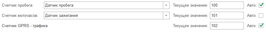

Можно ли через API изменить значение поля "Счетчик моточасов"?
Используя команду unit/update_eh_counter текущее значение заполняется, счетчик моточасов - там ничего. См. скрин.

1) Скриншот приложил
2) Для чего это нужно: делаю интеграцию Wialon c 1c (из 1с в Wialon создаются/модифицируются объекты).
3) Счетчик моточасов хочу изменить на стороне WIALON. Само значение меняется корректно, а вот установить значение в поле Счетчик моточасов (например, датчик зажигания или датчик абсолютных часов) не получается. Аналогичный вопрос в интеграции из Wialon в 1с/

Непонятна фраза: "с учетом других флагов". Это как? Их суммировать нужно, если у нас несколько запросов.
Делаю следующие запросы:
hst-api.s-watcher.com/wialon/ajax.html?sid=099e819cdb8779e6ee020c898d8e38d5&svc=unit/update_calc_flags&params={"itemId":"21786154","newValue":"1"} - Счетчик пробега (Счетчик пробега: Датчик пробега)
hst-api.s-watcher.com/wialon/ajax.html?sid=099e819cdb8779e6ee020c898d8e38d5&svc=unit/update_calc_flags&params={"itemId":"21786154","newValue":"16"} - Счетчик моточасов (Счетчик моточасов: Датчик зажигания)
hst-api.s-watcher.com/wialon/ajax.html?sid=099e819cdb8779e6ee020c898d8e38d5&svc=unit/update_calc_flags&params={"itemId":"21786154","newValue":"256"} - Установка АВТО у счетчика пробега
hst-api.s-watcher.com/wialon/ajax.html?sid=099e819cdb8779e6ee020c898d8e38d5&svc=unit/update_calc_flags&params={"itemId":"21786154","newValue":"1024"} - Установка АВТО у GPRS
Сами значения флагов перевел из 16 ричной системы в 10чную. Но значения в Wialon не обновляются (см скрины 1с и Wialon)
Ответ от WIALON - корректный, возвращает новое значение флага. Что в запросах не так?
Текущее значение показателей устанавливается корректно. Прошу помочь.

Доброе утро!
Разобрался с отправкой в Wialon. В запросе мы передаем сумму флагов, которые хотим установить. Осталось понять, как нам  загрузить эти данные из Wialon в 1с. Получается, что нам Wialon возвращает, например, 1297. Как мы узнаем, какие флаги у нас на самом деле установлены?
