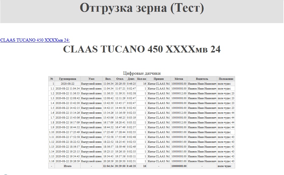

Вот пример отчёта цифровых датчиков (т.к. нас интересует когда включился\выключился шнек и какое ТС было в зоне выгрузки)
В отчёте получилось реализовать всё но до момента назначения вирт прицепов "Жатка" (для подсчёта Га в Хектерре)
Теперь метки ТС видит, о в прицепах не ТС а жатку всегда выводит.
А надо вместо жатки видеть ТС (по ID метки)

Водители, местоположение есть в конце таблицы, я скрин обрезал просто что бы фио водителей  не публиковать.
Написал же выше - есть всё необходимое, проблема только в подставлении ТС вместо жатки (прицеп) или вместо метуи бы как нибудь.

Выложите скрин целой таблицы пожалуйста, нам это тоже  пригодится в работе.

24Glonass пишет:
+ открыть спойлер
Датчики выгрузки
Отчёт в HTML виде

VAN
А как у вас сделана колонка "Метка" в отчете по цифровым датчикам?

alek пишет:
VAN
А всё просто: колонка "Нач. значение произв. датчика" переименована в "Метка" а в маске произвольных датчиков строгое соответствие "Метка".
