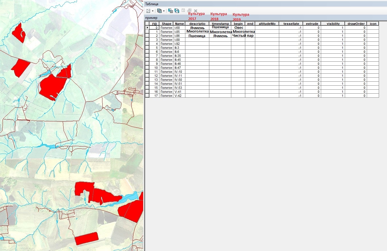

Добрый день! А можно реализовать экспорт полей с культурами, т.е при выгрузке в таблице атрибутики KMZ добавить культуру. Было бы идеально, если бы отображались все культуры по сезонам в разных столбцах

shmi wrote:
Подскажите, а куда планируете такой KMZ импортировать?
В другие геоинформационные системы (Qgis, ArcGis и т.д)

alek wrote:
alexsaulin
А эти другие системы точно такие данные смогут принимать?
Да будут. KMZ-это файл векторного слоя с атрибутикой, и если в одном из столбцов будет указана культура, то это будет полезно.Сейчас при загрузке файла это выглядит вот так (вложение 1). Если будут культуры в определенных столбцах (вложение 2), то можно будет использовать эти файлы  в дальнейшем, например отображать культуры по годам, либо распечатывать карты с учетом культур
