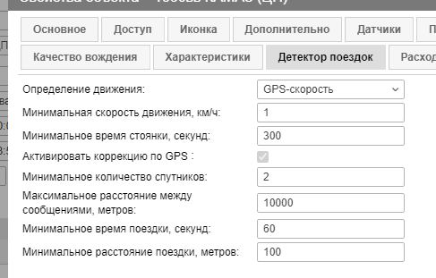

Детектор поездок
Объект не фиксировал остановки

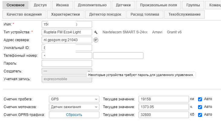

Основные св-ва

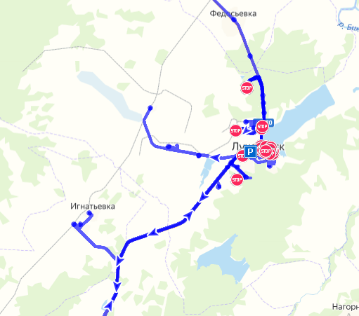

Вот так выглядит нормальный трек с учетом остановок:

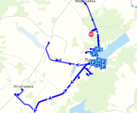

А вот так выглядит проблемный трек:

Хорошо, что вы показали настройки детектора поездок, однако без анализа сообщений прояснить ситуацию не получится.
Я рекомендую вам прислать на support@gurtam.com краткое описание проблемы и точное имя объекта.
В общем случае остановка от стоянки отличается длительностью интервала, когда скорость меньше минимальной. У вас используются стандартные настройки: если скорость менее 1 км/ч менее чем 5 минут, то это остановка, а если больше, то стоянка. Однако стоит учитывать, что у вас включена коррекция по GPS. Если указанные в ней условия будут нарушены, то поездка сразу станет стоянкой, насколько я помню. То есть могли наблюдаться выбросы, что и привело к отсутствию остановок.

Еще заметила такую особенность: количество присылаемых сообщений за "проблемный" период(с 7 авг по 10 авг) существенно сократилось, по сравнению с другими датами. Это и есть так называемые выбросы? Чем они могут быть вызваны?  Информацию о поездках уже не восстановить?
