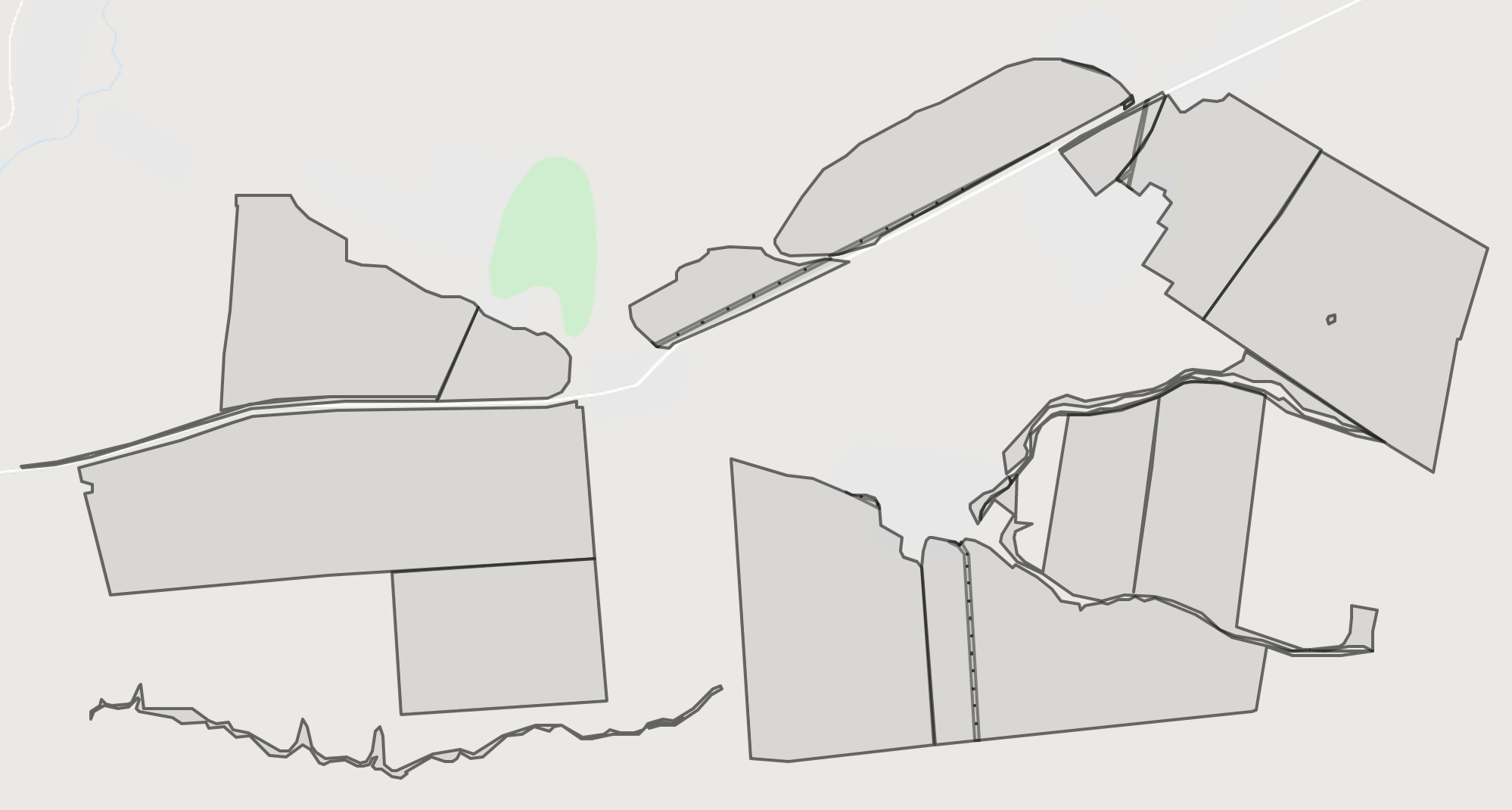

Добрый день подскажите, каким образом можно преобразовать KML файл в котором содержится чертеж поля. в геозону в системе Wialon
При этом использовании приложения Wialon Hectera поля загружаются без проблем

Импорт из KML пробовали?

может, в геометрии ваших полей есть "дырки"?

Что подразумевате под "дырки", прикладываем пример нашего поля

"Дырки" — это вырезки внутри полигона поля.
То, что вы прислали — это считается одно поле?

Да это одно поле, которое необходимо преобразовать в геозону

Для одного поля оно выглядит довольно странно (см. файл во вложении). Возможно, это все-таки не одно поле, либо в файл попали какие-то лишние данные.

Да вы все-таки правы, в этом чертеже несколько полей, но необходимо загрузить их все и преобразовать в геозоны, каким образом это можно сделать

Попробуйте через экспорт из Hecterra. Но там есть вообще очень странные поля по одному квадратному метру. Так что файл кажется в целом не очень адекватным.

попробовали сделать экспорт из Hecterra, все получилось спасибо
