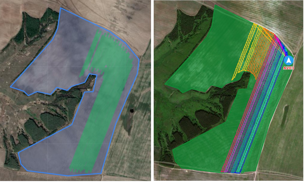

Можете прислать скриншот, как выглядит обработка, сделанная дроном? Просто интересно)
Katerina Alexandrova
Product Manager (Mobile)
Обработки по поездкам
Re: Обработки по поездкам
Вот так выглядит обработка в hecterra и треки wialon.
