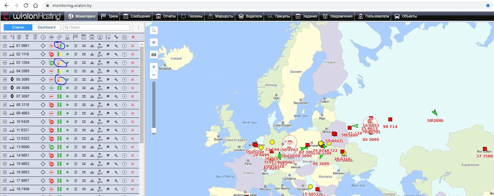

В панели мониторинга первый столбик иногда становится красного цвета, т. е. "Спутники не захвачены". После разбирательств, выяснилось, что это происходит по причине логов, которые отправляет оборудование BCE. Отключить логи нет возможности, т. к. эта информация носит ценную информацию.
Нужен инструмент, который будет фильтровать сообщения, в которых приходят логи оборудования. Это позволит оперативно оценивать состояние объекта. В противном случае приходится открывать исходные сообщения для объективной оценки состояния объекта. Из 70 наших объектов в любой момент времени минимум у одного объекта возникает такая ситуация.

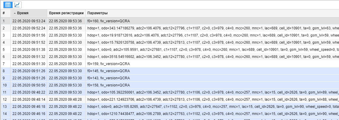

Тоже была подобная ситуация, фильтрация в "Дополнительно" не помогала, суть в том, что было создано задание на создание параметра в сообщениях, но так как оно не содержало информации о спутниках, сбрасывалась индикация актуальных данных в панели мониторинга напротив объектов, а так же при активной функции в свойствах датчика "Последнее сообщение" писалось Н/Д, всё моргало как гирлянды новогодние)).
Ну и в данной ситуации два варианта было, отключить задание или сделать его выполнение более редким.
P.S> Срабатывало задание каждую минуту, служило для работы со сторонним сервисом.

FAN  Конкретно в случае с XirgoGlobal (ex. BCE) есть возможность фильтровать  сообщений на стороне Wialon
http://prntscr.com/sxtitc  (пропадут ли все мешающие вам сообщения лучше проверить опытным путем).
Если ваш запрос более глобальный, чем перечисленные сообщения от  XirgoGlobal и хотите фильтровать и другие сообщения, то надо более детальная информация о типе приборов и типе сообщений.
Для любого фильтра нужен признак фильтрации. Все приборы (ну точнее большинство)  работают по своим уникальным протоколам и не бывает каких то универсальных типов сообщений для разных протоколов и признаков для их фильтрации получается тоже нет.

Спасибо за ваш совет, это решило одну проблему. Но возникла другая, с момента включения данного фильтра "do not register type 6 messages" в сообщениях стали отсутствовать логи от прибора, что является не менее важным, для решения возникающих проблем с данным прибором.

Нельзя и рыбку съесть, и косточкой не подавиться. Либо часть сообщений по какому-либо признаку не будет восприниматься Виалон (но тогда без логов и системных), либо воспринимаются все сообщения, однако при отсутствии нужного параметра в Виалон он становится н/д, что эквивалентно 0 для некоторых ситуаций.
Нету признаков, по которым Виалон должен особым образом обработать сообщение, он умеет только валидировать.
PS И это не единственный прибор такой, множество для оптимизации трафика шлет частичные сообщения. ВСЕ, Автограф, Вега, ... И не все можно настроить иначе.
