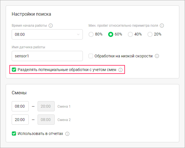

В сегодняшнем обновлении появился функционал разделения найденных кандидатов по сменам даже при отсутствии назначений водителей. Чтобы воспользоваться новой опцией, перейдите в настройки ресурса и активируйте флаг “Разделять потенциальные обработки с учетом смен”. Ниже также проверьте конфигурацию самих смен.
Далее переходите на страницу регистрации и делайте поиск, как обычно.
Отмечу также, что при использовании данной опции в расчет НЕ берутся назначения водителей в Wialon, а также настройка начала рабочего дня.
