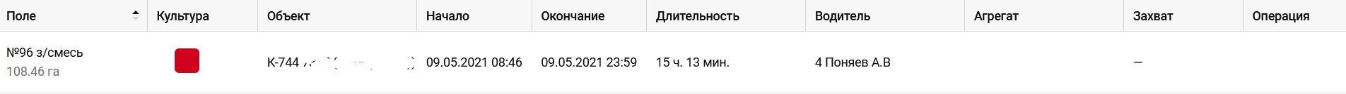

Клиенты в негодовании, так как на одной технике в 2 смены работает 2 водителя, обрабатывают 1 поле. Хотят видеть в отчете  сколько га в каждую смену обработал каждый водитель на данном поле.

трактор обрабатывает поле в 2 смены (08:00-20:00, 20:00-08:00)
необходимо регистрировать обработки посменно. (машина не может покинуть геозону и находится в ней постоянно). Необходимо сделать так чтобы у смен была привязка только ко времени.

Та же самая проблема, есть смены скажем с 8:00-20:00 и с 20:00 по 8:00, ни смены агрегата, ни смены водителя не было, и ТС не покидало поле. И получаем одну большую обработку.
Если бы обработка разрывалась с переходом смены, у диспетчера была бы возможность самому выбрать водителя новой смены, или же оставить прежнего.
А то получается функционал есть, но пользы от него практически никакой.
