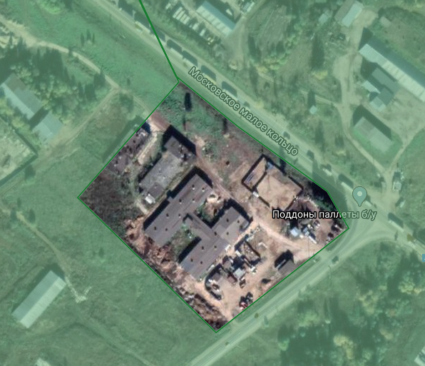

Подскажите, как получить время нахождения объектов за пределами геозон, чтобы не рисовать такие сложные геозоны - когда геозон много, то сложно вычерчивать их. Когда надо добавить/убрать геозоны, сложность увеличивается.
"Время между" в отчете по геозонам не подходит - в нем нет учета первого и последнего интервала выезда.
Моточасы и Поездки вне геозон тоже не подходят - надо все время, независимо от движения и прочих состояний.
Может сделать опцию в отчетах по геозонам (учитывать интервалы ВНЕ геозон)?

Чтобы понятнее стало в чем проблема, попробую по-другому объяснить еще раз.
Если мы рисуем обычную геозону интересующей территории, и хотим получить по ней интервалы нахождения вне этой геозоны за сутки, то в случае нахождения объекта уже за пределами геозоны с начала интервала суток, мы не увидим данное значение в колонке "Время между", поскольку так работает виалон, цитирую документацию:
"Время между — время, прошедшее от предыдущего посещения геозоны (точнее, выхода из нее) до начала текущего визита (определяется, начиная со второго посещения геозоны)."
На данный момент, чтобы все таки получить этот интервал за эти сутки можем сформировать отчет за больший интервал, но не ясно за какой, надо искать, но клиент не будет искать, ему нужна готовая информация за прошлые сутки или за весь прошлый месяц, и часть информации для него пропадает.
Соответственно выходим из этой ситуации таким образом - рисуем геозону наоборот, как на фото в первом посте (https://forum.gurtam.com/viewtopic.php? … 21#p176821) и затем по ней уже формируем готовый отчет. Хочется избавиться от необходимости рисования кривой геозоны, чтобы сразу получать время между, независимости от нахождения объекта на начало периода отчета.

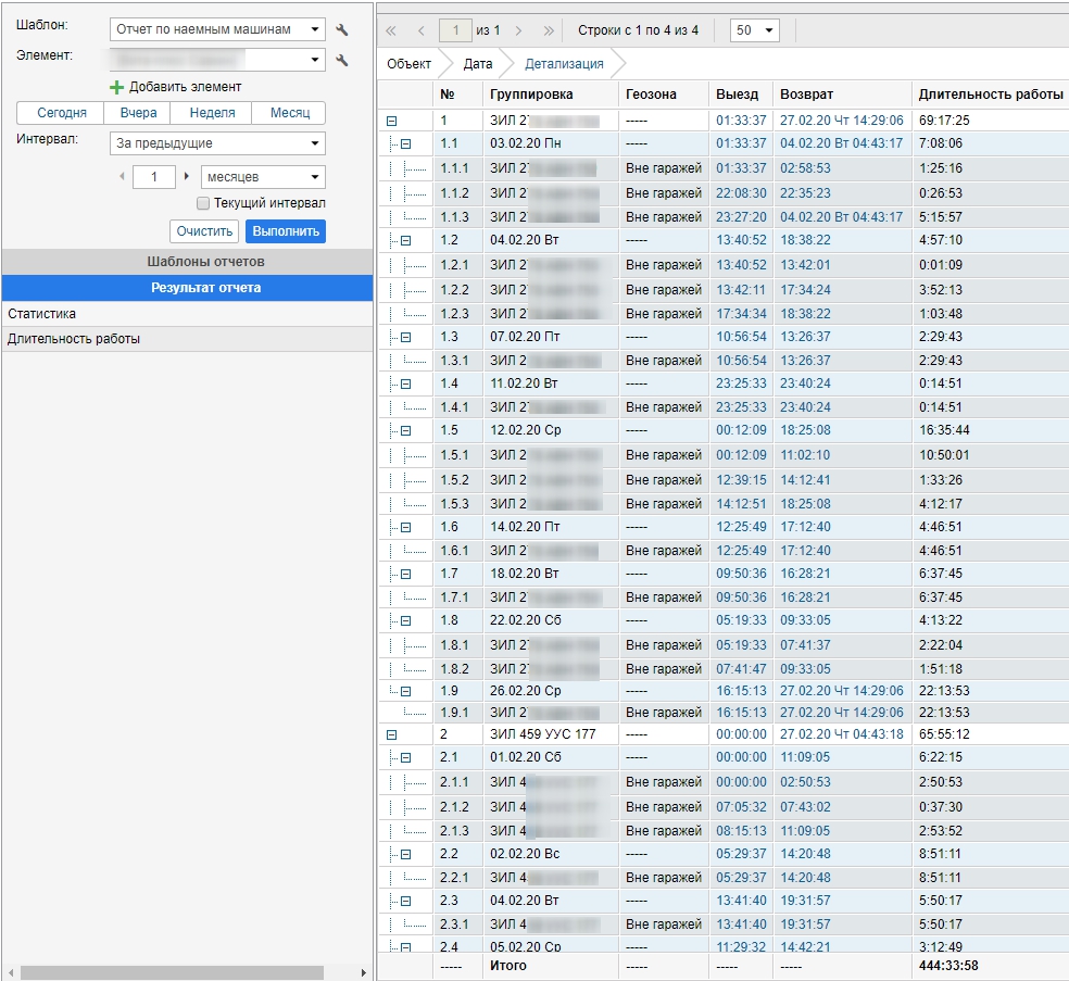

Нужна информация в следующем виде, прилагаю отчет
