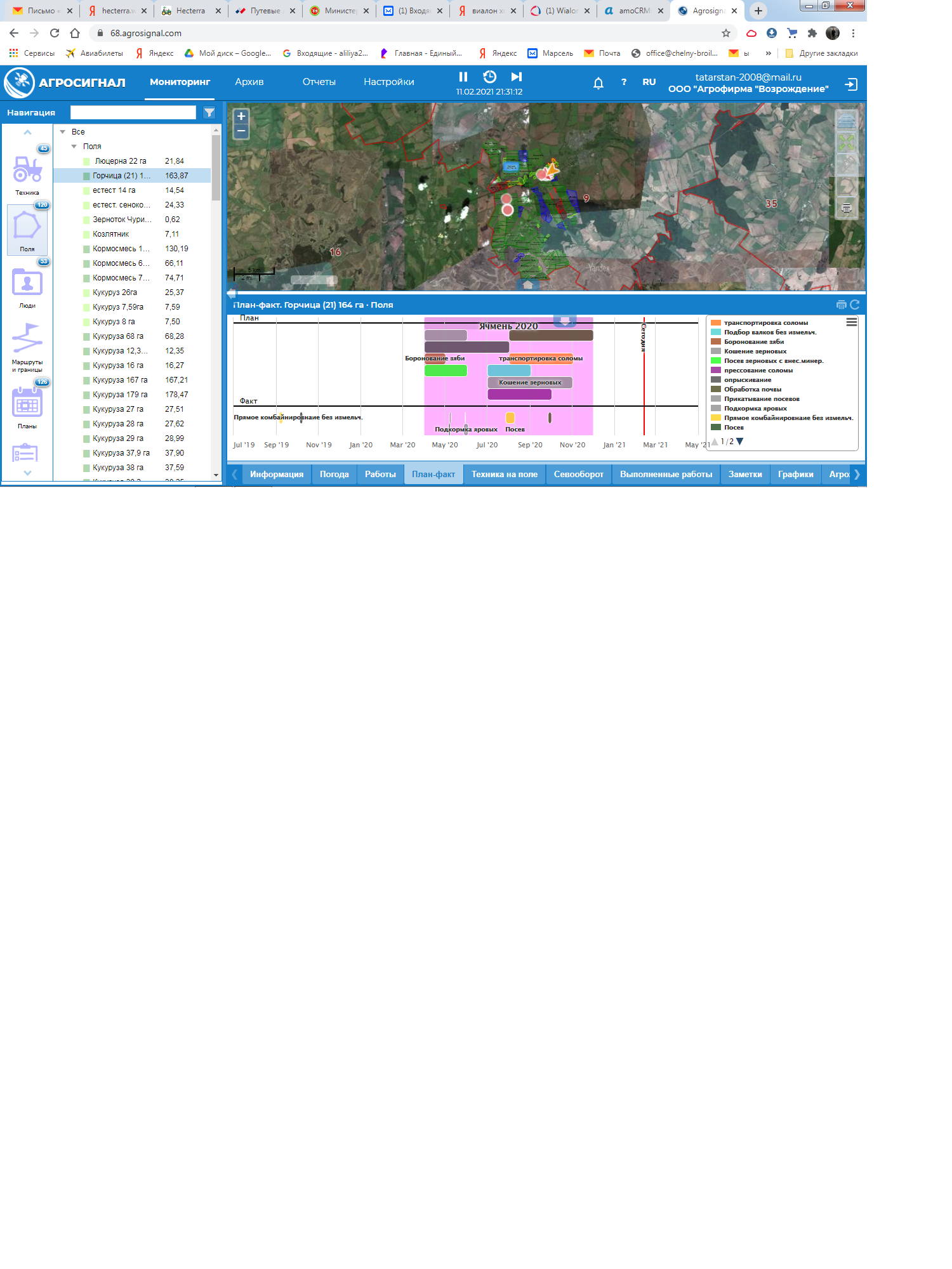

1) Путевой лист должен содержать следующую информацию: техника (марка, гос.номер), прицепное оборудование с указанием ширины захвата, водитель, вид работы, на каком поле будут выполняться эти работы и сколько была заправка для этой операции.
2) Утром проходит оперативка, где определяют кто на какой технике поедет выполнять работу (указывается вид работ и геозона)
3) Создают эти путевые задания, как правило, механики на выпуске или же главные инженеры. Создают сразу после оперативки, распечатывают путевые листы и отправляют механизаторов работать.
4) Все это позволит хозяйствам планировать выполнение агрономических операций. А Вечером или в обед когда работа выполнена, они уже строят отчет по технике и сопоставляют план и факт выполненных работ.
К примеру такое решение уже реализовано в АГРОСИГНАЛЕ.
5) Как мы видим это, в графе обработке будет план на неделю или месяц по выполнению ряда агрономических операций, там же привязать путевой лист, расписанный в п. 1.
