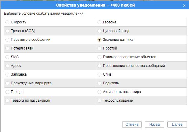

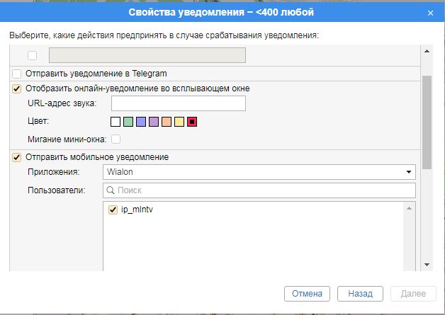

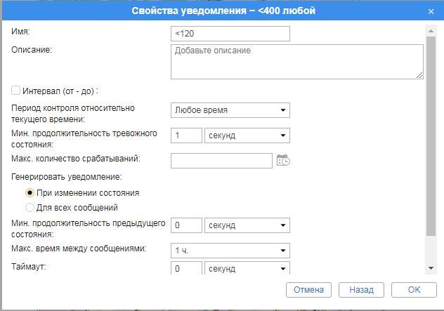

Всем привет.
Ни как не получается настроить уведомления если остаток топлива ниже заданного значения.
Вернее, всё как бы понятно, но уведомления не срабатывают.
ДУТ стоит цифровой, один.
Подскажите, что я делаю не так?

Re: Уведомление по топливу ниже заданного уровня
Либо тип датчика не тот; либо его значение не было выше 120, чтобы потом среагировать на падение ниже; ...
Попробуйте явно прописать имя датчика вместо *.
SanderAMC, с типом датчика всё в порядке.
Имя прописывал
Указывал весь диапазон топлива. И в литрах и по цифре (от 0 до 4095)
Само по себе уведомление работоспособно, у меня тип "по датчику" - основной среди уведомлений. Основные причины, почему оно может не работать, я написал.
Еще один вариант - невалидное значение датчика на каком-то из интервалов сработки и несработки, из-за чего длящееся уведомление прерывается в логике обработки Виалон и не срабатывает.
Собственно, больше причин нет.
Для пробы создайте аналогичное уведомление по дискретному датчику, например, по зажиганию и посмотрите, как работает и что на что влияет.
