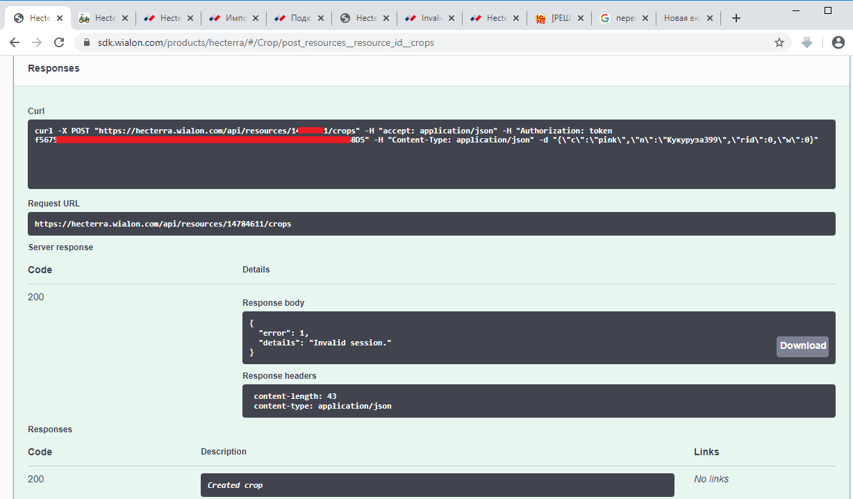

На примере выше из темы культуру создать не удается, скрин во вложении.

Добрый день, IvanovIvan
При выполнении из 1с :
Судя по коду, вы делаете запрос на http://hecterra.s-watcher.com - и происходит редирект на https://hecterra.s-watcher.com
Добавил
На скрине видна ошибка - вы написали слово token с маленькой буквы, необходимо писать с большой: Token 037b***.
