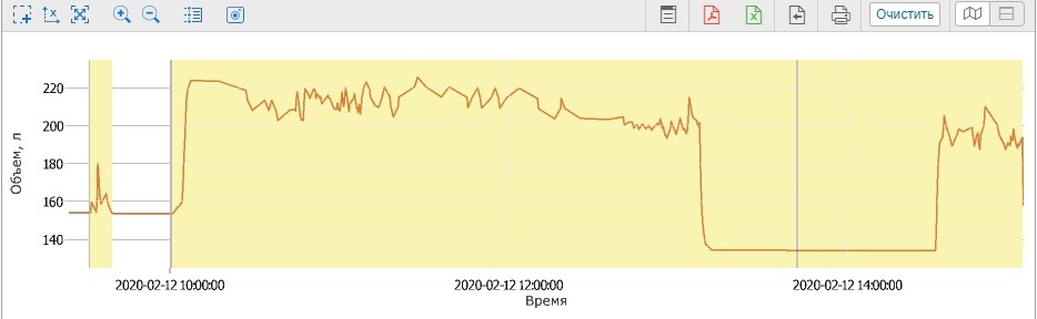

Добрый день, может кто подскажет.  Вообщем ситуация такая, что на авто самосвал HOWO стоит ДУТ Tverz и терминал СМАРТ 2333 с недавнего времени началось, что то не понятное постоянные сливы-заправки, график постоянно скачет. Проверили напряжение нет ни каких скачков, в баке ни чего постороннего нет, прибор вроде тоже работает нормально, проверили обратку не бурлит не бежит на датчик все норм, заменили ДУТ не помогло. Сломал всю голову, писал в саппорт тверцам говорят проверяйте всё, или отправлйте ДУТ нам. Но какой смысл им отправлять если второй работает так же.

А как именно скачет? График уровня есть?
Для Смартов 65530 означает пропадание соединения с ДУТ.
Фильтруете данные по шкале тарировочной таблицы (нижнему/верхнему порогам, например, 30/4000)?
Сглаживание какое используете?

verichev_a, сливы заправки не локализованы?
Если исключить подьем/снижения топлива, то расход адекватный?
Реальные заправки отходят?
