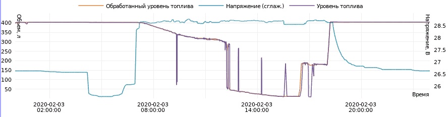

Здравствуйте. На авто установлен ДУТ Siensor и ADM 100. График топлива периодически просаживается на определенный уровень, а потом возвращается. Датчик неисправный или проблемы с питанием датчика?

Я склоняюсь к мысли что тут проблема  с датчиком.

Датчик.
Также такое иногда бывает, когда колодка окислена и питания не хватает, падение напряжения большое на контактах. Правда, обычно это проявляется в более резких и частых колебаниях.

А может банально грязь или вода в баке????
Очень похоже что его что-то подкарачивает!
Вполне возможно что в баке вода

Вода коротит в максимум, на графике не так.
