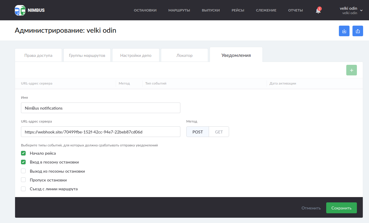

На этой неделе вышло новое обновление NimBus v. 1.9.1. Давайте рассмотрим новый функционал немного подробнее.
Итак, на странице Администрирование появилась новая вкладка — Уведомления.
Чтобы настроить отправку уведомлений на внешний сервер, вам нужно указать следующее:
1. Имя. По умолчанию присваивается NimBus notifications.
2. URL-адрес сервера.
3. Метод, POST или GET.
4. Типы событий. На данный момент доступны следующие типы событий, для которых может срабатывать отправка уведомлений:
    - Начало рейса
    - Вход в геозону остановки
    - Выход из геозоны остановки
    - Пропуск остановки
    - Съезд с линии маршрута
5. Нажать кнопку Сохранить.
Готово!
Новая функциональность NimBus: серверные уведомления
Таким образом, система будет возвращать сведения о ходе выполнения рейсов данного депо. Как их использовать дальше — зависит от задач вашего проекта.
Кроме того, вы можете временно отключить отправку уведомлений, если это необходимо.
