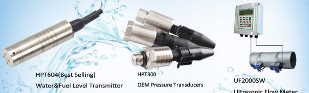

Hola Amigo,
nosotros usamos sensores de presión para medir la presión/nivel de agua/combustibles en tanques de deposito, estos transductores entregan salidas análogas por tanto con cualquier terminal AVL que tenga entrada A/D funcionan
