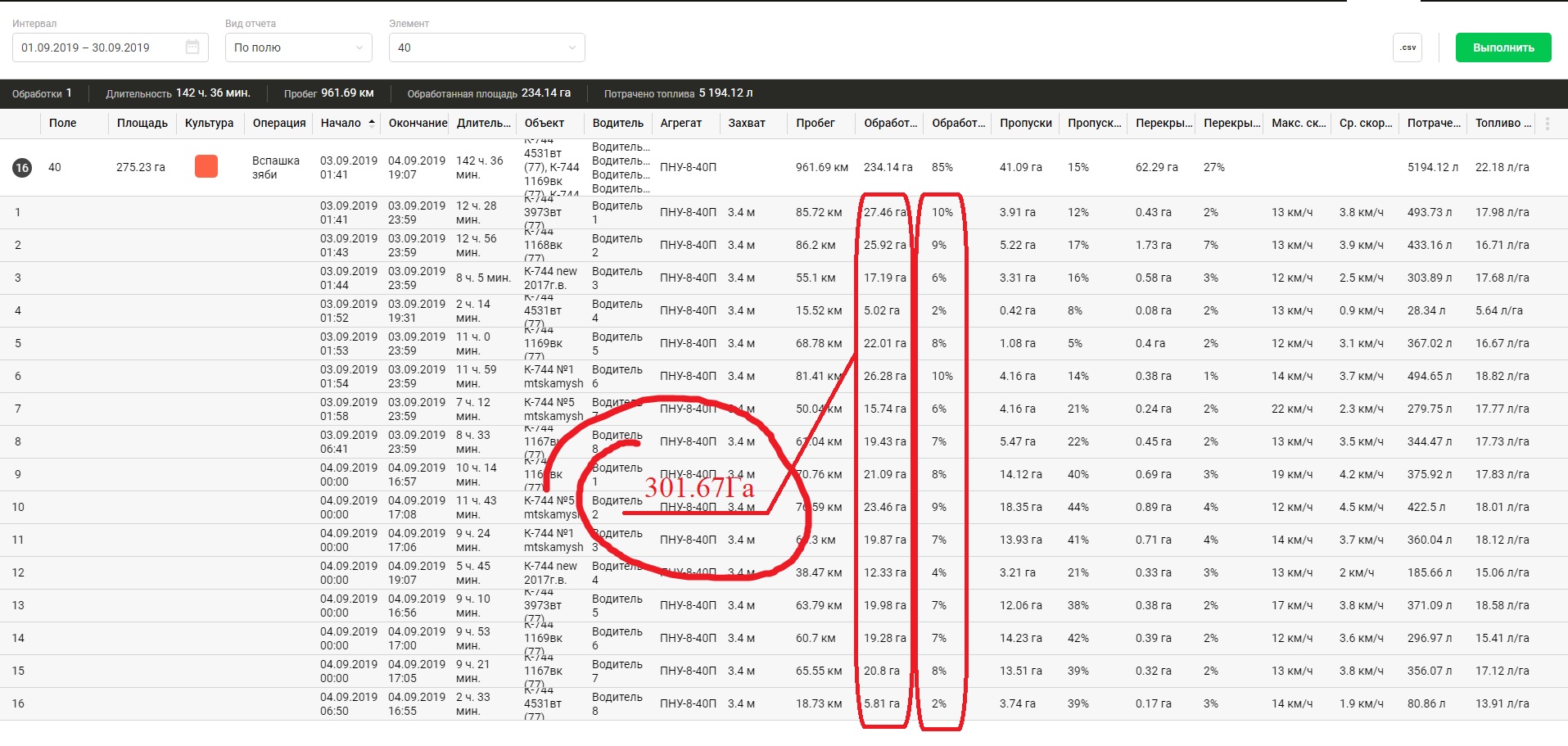

Добрый день! Вопрос в седующем: У меня составная обработка 4 агрегата в одном поле 44,7 га, судя по треку  в виалоне посеяно все поле 99,5%. Но отчет по полю дает следующую информацию: посеяно всего  39,81 га, в том числе идет по агрегатам и сумма выработки 4-х агрегатов составляет 53 га?

p.nat.v А можно скриншот составной обработки на карте. (из hecterra)

p.nat.v
На ваших скриншотах не ясно, где границы поля. Можете прислать скриншот именно поля без всяких треков?
