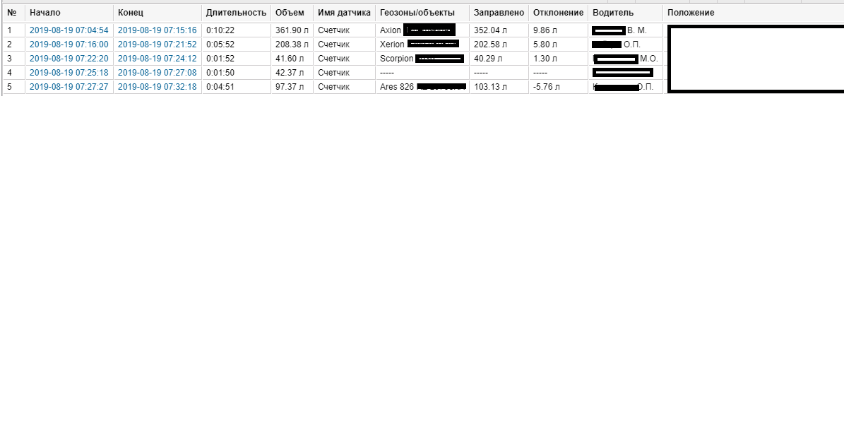

DIESEL wrote:
Обект который выдает топливо и получает в виалоне никак связать невозможно.
Сделать это как раз можно с помощью таблицы "Движение топливо".
При выполнении отчёта с такой таблицей по топливозаправщику вы можете увидеть факты раздач топлива им, а также наименования объектов, которые приняли от него топливо, а также количество отданого, принятого и разницу между ними.
Если этот вариант вам не подходит, то опишите задачу и желаемое решение подробнее.

Пример отчета по АЗС движение топлива smile
