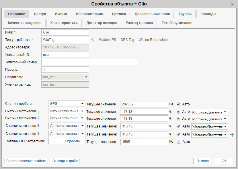

Подумал может сделать контроль хотя бы одного агрегата по датчику относительных моточасов, но получается мануал противоречит сам себе:
https://docs.s-watcher.com/ru/hosting/cms/ … motochasov
Цитирую: Не забудьте указать в настройках объекта, что расчет моточасов будет производиться по датчику относительных моточасов (вкладка «Основное»).
https://docs.s-watcher.com/ru/hosting/cms/units/counters
Цитирую: Если датчику (в том числе и датчику-валидатору) требуется параметр из предыдущего сообщения, то он не может быть использован в качестве метода подсчета моточасов.
Блин даже через костыли не получается сделать.
Нужно предоставить пользователю выбор по какому датчику считать моточасы иначе это полная ж...а. (Скрин То что нужно сейчас.png)
В идеале нужно контролировать несколько агрегатов (скрин То что хотелось бы.png)

chdi Может тогда в ближайшем обновлении сделать, что бы можно было выбирать датчик по которому будет начисляться счетчик.
Так как есть на данный момент большие грабли для использования Fleetrun.
По идее это не так должно быть сложно, просто интегратору или клиенту предоставляется выбор по какому датчику считается счетчик моточасов.
Любо эту галочку сделать в самом датчике, а не во вкладке основное.
