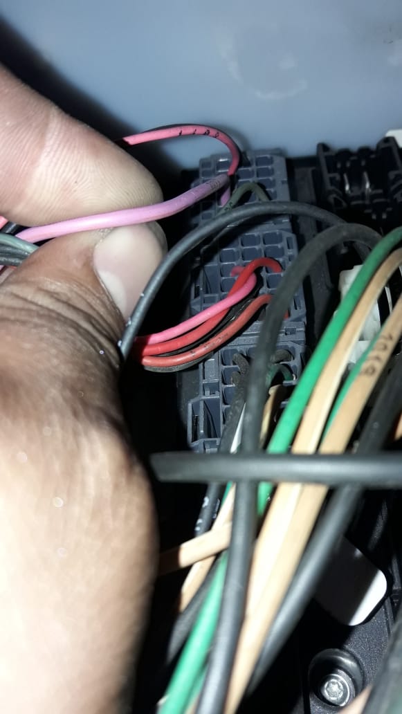

Buenas tardes amigos del foro, gusto de saludarlos, espero que todo les marche de maravilla.  Acudo a solicitar su ayuda, si alguien tiene experiencia instalando corte de motor (con relay 87a) en camiones Freigthliner Cascadia del año 2012, ya que nos dieron una flota de 25 unidades pero mis técnicos no pudieron colocar corte de motor remoto, debido a que al switch le llegan solamente pulsos y no hay ninguna línea constante que es donde normalmente hacemos el corte.

la info que tengo, si todas las señales son pulsantes debes buscar el marcado como 102Pink (cable rosa AWG 12 aprox.) atras de la guantera, del lado del copiloto, ahi mismo esta el cable de corriente constante un azul en un mazo vertical, hablo para CDMX en tu pais puede haber variantes,

yendo directo a la fusilera seguramente encontraras uno que si te de el corte, no lo he instalado, pero si he quitado algunos que tienen esa condición, más cables, pero se puede.

Muchas gracias amigo, fíjate que envié un técnico a probar y efectivamente encontró el cable rosa númerado 1102, que si marca ignición pero al cortarlo no pasó nada (la unidad no apagó).
Si de repente se te ocurre algo más, te lo agradeceré.

Nosotros hemos instalado en Freightliner y el corte debe estar saliendo del switch, los cables se dividen y los de más arriba(todos son rosados) uno de esos trae el corte. Igual he visto que en la parte de en medio, quitas donde vienen la palanca de frenos y atras de ahí pasa un paquete de cables, uno de los rosados es el corte.
