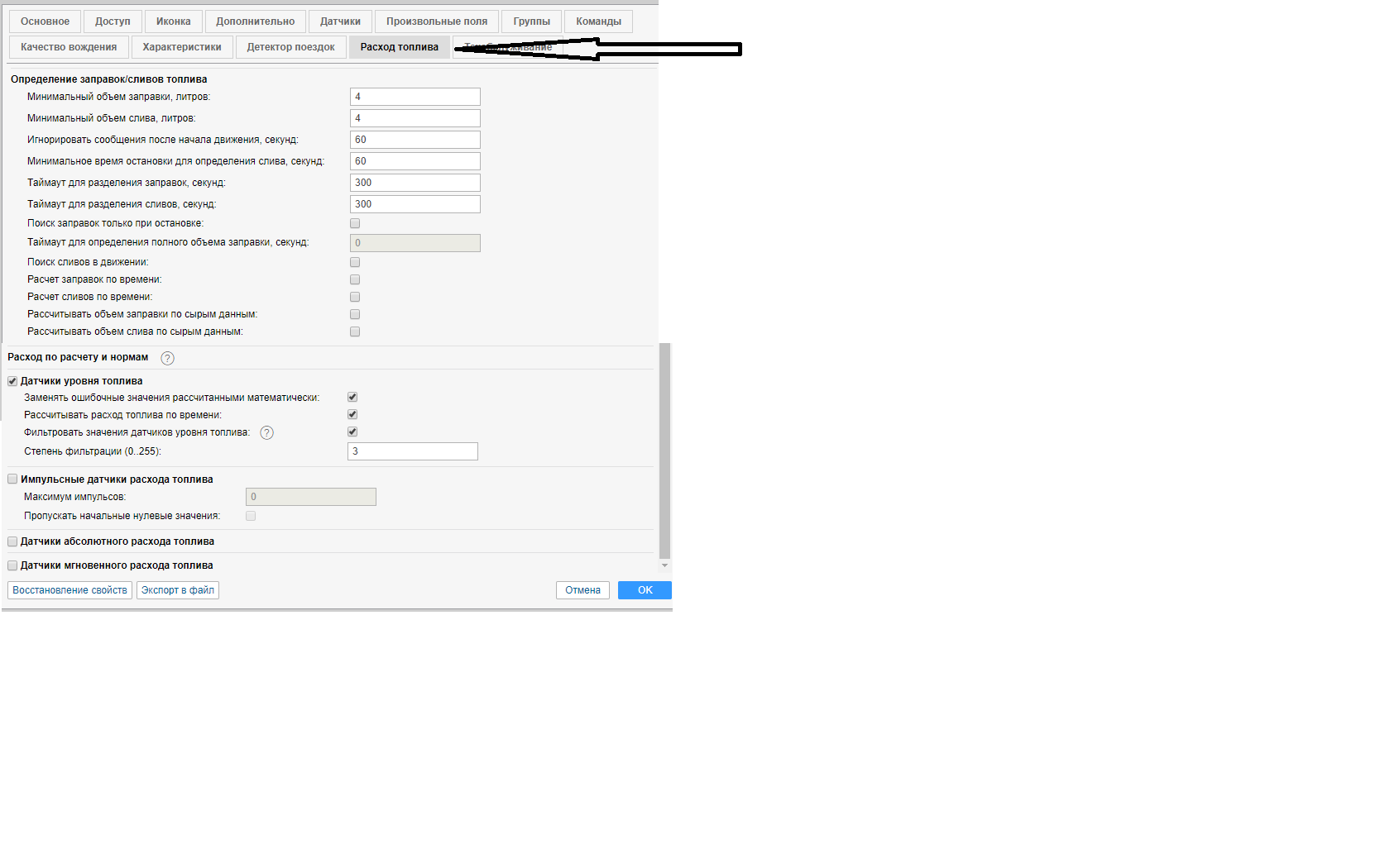

Я бы с радостью ,но где эти настройки. На объекте нажимаю на ключ 'Свойства элемента ' там ничего нет кроме того что выложил выше по ДУТу. Подозреваю, что у меня  не полный доступ к программе(.

Также выложите скрины настроек.
Разговаривал с водителем , говорит что присутствует вакуум . Причина скорее всего в нем. А может ли он усиливаться из за прицепа, потому что сливы чаще всего происходят когда камаз с прицепом?
Слив топлива
Re: Слив топлива
den.bistrow2010 пишет:
С прицепом расход больше, вакуум создается быстрее.
