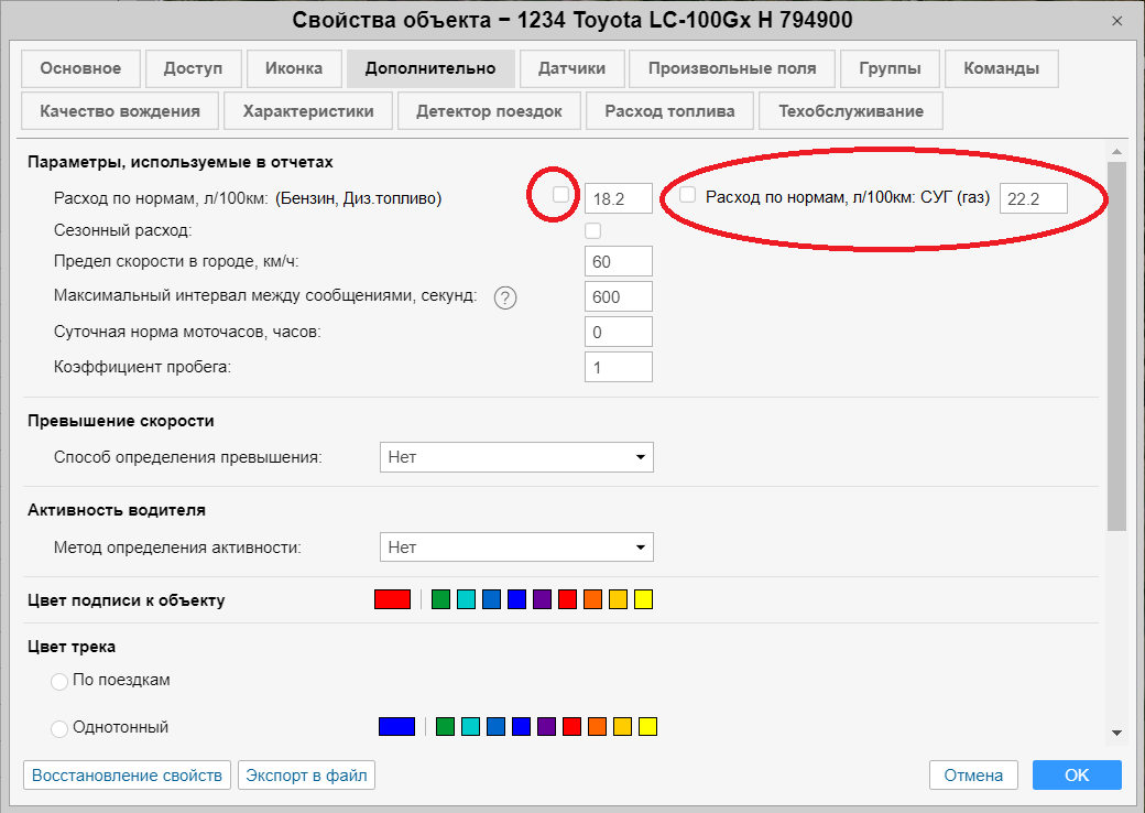

Доброго времени суток, как Вы все думаете, если добавить дополнительное поле при расчете Расхода топлива выдаваемых в отчетах. К примеру у нас в компании автомобиль может заправляться как бензином, так и газом. Если при нужной заправке, чтобы бесконца не выставлять норму для расчета, просто поставить нужную галочку, чтобы расчет производился по той или иной норме расхода.

Все упирается в привязку топливного алгоритма и его настроек не к типу датчика, как сейчас, а к каждому датчику независимо. Этому вопросу уже 6-я годовщина пошла. Пока без изменений.

Но при расчете алгоритма стоит же прописанный к примеру код, который именно срабатывает при заданной норме. А это по моему мнению не составит труда, прописать алгоритм, что если выбрана норма бензина или газа, то соответственно отчет выдаст уже обработанный кодом итоговый результат.

Уже не в первый раз вынуждена согласится с SanderAMC smile
Но я рискну обнадежить, что мы планируем таки вынести настройки топлива в датчики. Чтобы перенос прошел гладко, нужно проделать много кропотливой работы, поэтому сроки не самые близкие.
