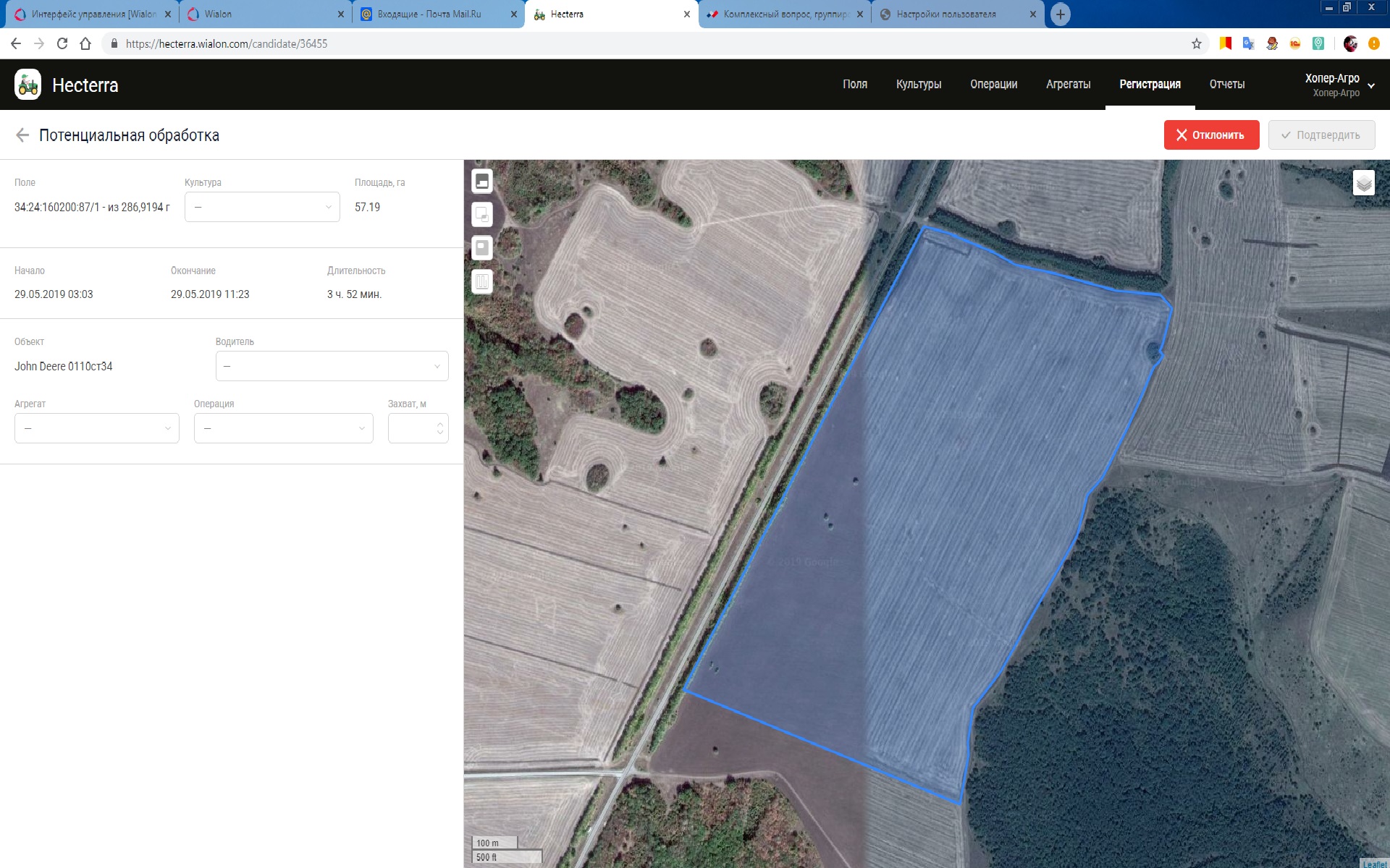

кн. Подтвердить при регистрации не активна, почему?
  • Комплексный вопрос, группировки и импорт
Re: Комплексный вопрос, группировки и импорт
Ширина захвата не указана. Невозможно рассчитать площадь обработки
