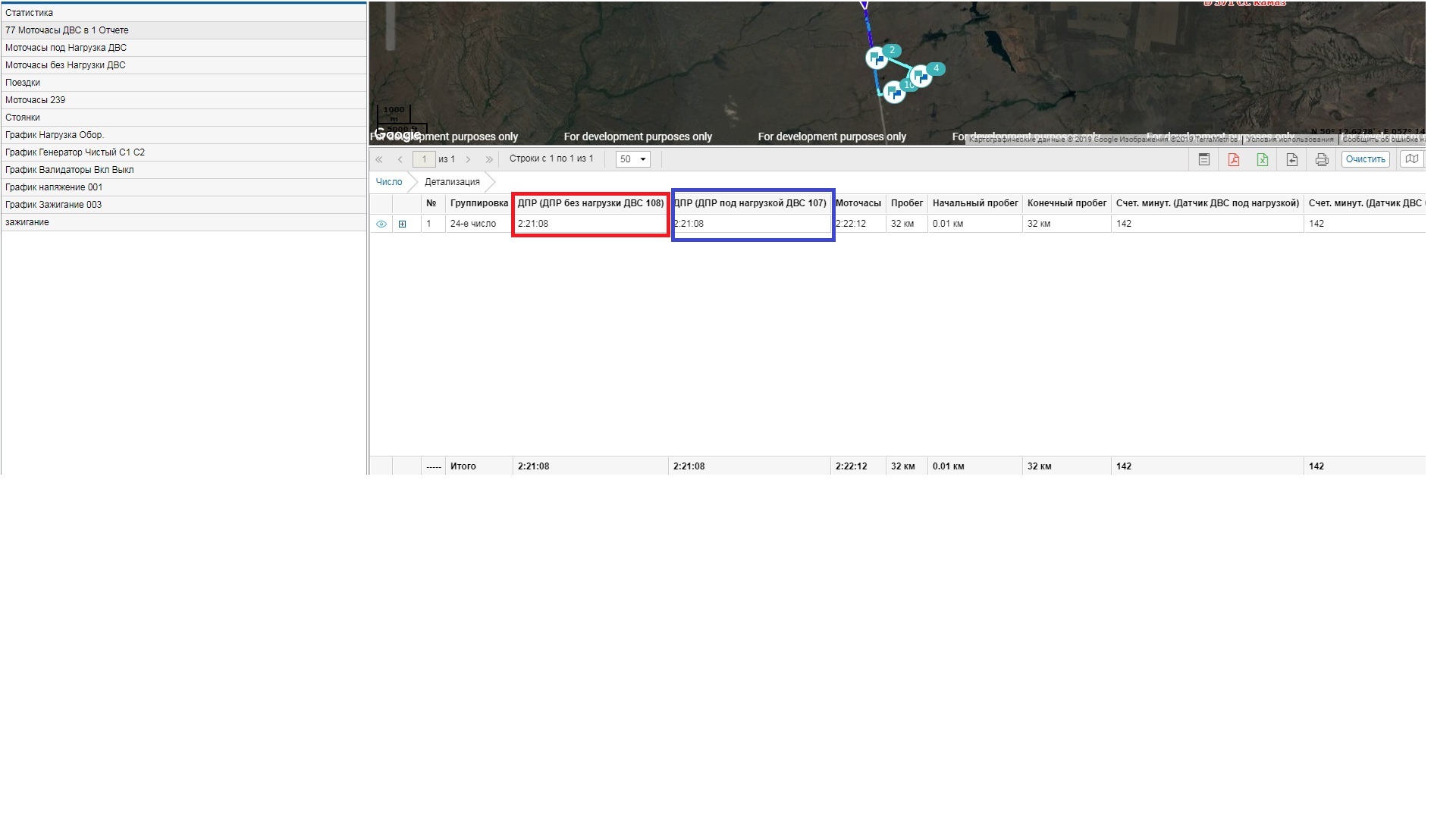

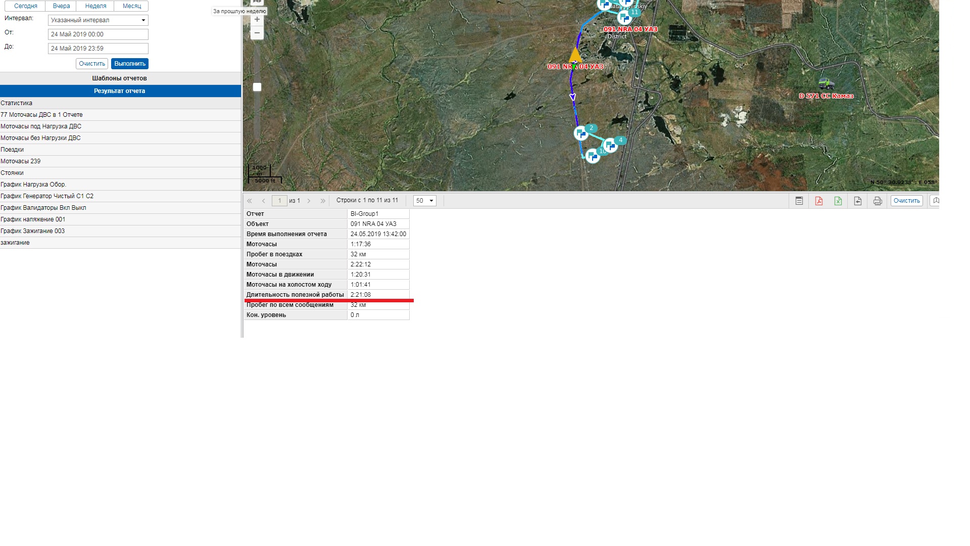

Всем Привет. Уважаемые Товарищи, будьте любезны подскажите как в Wialon можно высчитать параметр ДПР ( Длительность Полезной Работы) под нагрузкой или без (обычно считали их по оборотам двигателя), если на трекерах FMB 900/125 не считывает обороты двигателя по частотному выходу - так как не предусмотрено производителем.
Есть вариант считать по доступным полям в статистике: "моточасы в движении" и "моточасы на холостом ходу". Только как вывести эти параметры в датчик, что бы видеть не в статистике а таблице отчета? Какой параметр можно прописать?

Здравствуйте,
Попробуйте использовать стандартные колонки "В движении" и "Холостой ход" в таблице "Моточасы".
