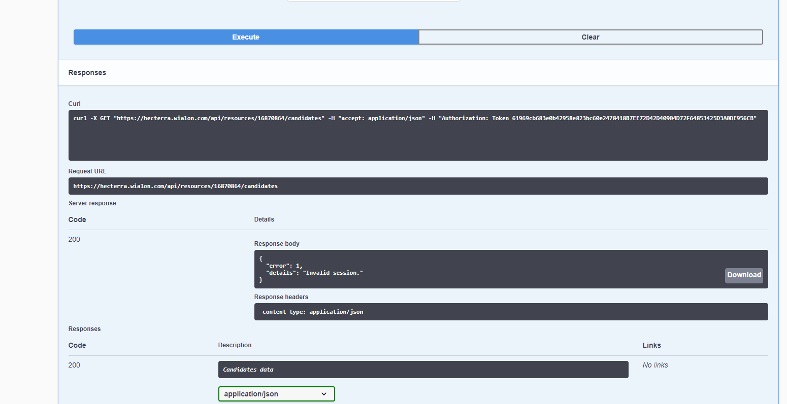

Добрый день! Я проверяю в т.ч. на https://sdk.s-watcher.com
адреса верны,
curl -X GET "https://hecterra.s-watcher.com/api/resourc … candidates" -H "accept: application/json" -H "Authorization: Token 61969cb683e0b42958e823bc60e2478418B7EE72D42D40904D72F64853425E956CB"
Скрин, на всякий случай, во вложении.

Добрый день Molpravda
Токен который вы скинули - не верный (проверить токен можно https://hosting.s-watcher.com/?token=...)
Как вы его получили? Как вы получаете токены?

Здравствуйте!
Токен верный, к виалону коннектимся, с hecterra та же ошибка.
