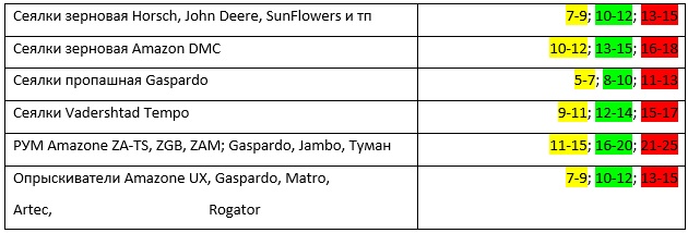

Всем здравствуйте.
Подскажите, пожалуйста, кто что может, по вопросу смены цветовой градации трека по скорости в зависимости от прицепного.
Возможно ли?
Вот вариант задания:
  • Цветовой градация трека по скорости в зависимости от прицепного

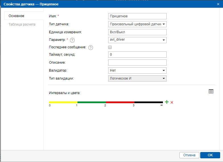

Единственный параметр, пока что, который будет, это "привязка прицепа". В нем будет уникальный код каждого прицепного. Закупка оборудования и установка в планах. В настоящее время ручками цепляем "навесное" в Виалоне.
(05/04/2019 10:48:34 отредактировано arivano)
Re: Цветовой градация трека по скорости в зависимости от прицепного
В датчиках завел цифровой, внес в таблицу расчета предполагаемые уникальные коды прицепного, а в соответствие им какие-то коды (1,2,3 соответствует образно единице (опрыскиватель 1), 4,5,6 соответствует двойке (опрыскиватель 2)), далее в основной вкладке датчика внес интервалы:
если 1 - желтый;
если 2 - зеленый;
если 3 - красный.
Но, это изменение цвета трека в зависимости от прицепного.
А, как бы, изменение цвета в зависимости от скорости и прицепного, пока не могу докумекать.
Возможно, использовать созданный датчик как валидатор уже для датчика по скорости?

Да, превышения интересуют. Но, определение факта должно отталкиваться от того, какое прицепное.
arivano пишет:
смена цветовой градации трека по скорости в зависимости от прицепного
Для решения данной задачи я создал 2 датчика:
1) Произвольный датчик "Тип прицепного" создан на основе абстрактого параметра "code". На входе он должен иметь некоторые коды (в данном примере по 3 кода на каждый тип), которые с помощью таблицы расчёта будут конвертироваться в тип прицепного (в данном примере типов 6, как в скриншоте из вашего первого сообщения.
+ Пример таблицы расчёта 1
X    a    b
0    0    0
1    0    1
4    0    2
7    0    3
10    0    4
13    0    5
16    0    6
19    0    0
2) Произвольный датчик "Расцветка трека" создан на следующей формуле: [Тип прицепного]*const100+speed
С помощью данной формулы мы переносим значение кода прицепного в разряд сотен, чтобы не искажать двухзначную скорость. В итоге мы разделяем входные значения скорости и можем конвертировать их в диапазоны цветов (в данном примере цвета выбраны исходя из скриншота в первом сообщении).

Далее добавляем в датчик "Расцветка трека" цвета для интервалов 0, 1, 2 и 3, а также (после сохранения свойств объекта) активируем соответствующую опцию на вкладке "Дополнительно".
Пример настройки датчиков во вложении.
