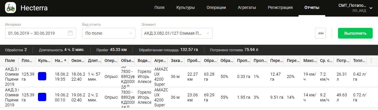

Попробовал составные обработки. На соответствующей вкладке нашлось две последовательные обработки на одном поле, сразу были отмечены галочками. Нажал "Объединить", но в отчетах они так и остались раздельными. Перешел снова на вкладку "Составные обработки" - больше ничего не находится. Что сделал не так?

Вроде все так. Проверьте еще раз, что отчет выполняете по тому же интервалу, по тому же полю и т.п. Обе обработки должны отображаться в отчете, но как части составной. Составная будет как верхняя строчка с общими показателями, а если ее раскрыть, то можно будет увидеть и отдельные обработки.
Если ничего не получилось, то пишите в саппорт, указав логин, пароль, дату, поле и т.п.
