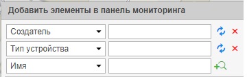

Все добрый день.
В связи со статьей в блоге гуртам https://gurtam.com/ru/blog/account-hierarchy
Появилась идея.
Так как при структурированной иерархии нужно все это администрировать нужно иметь удобные фильтра.

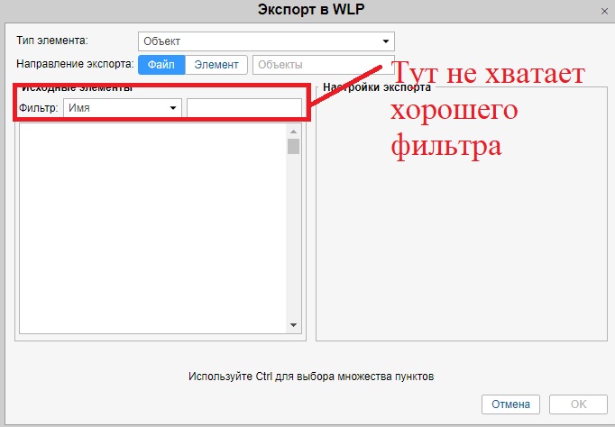

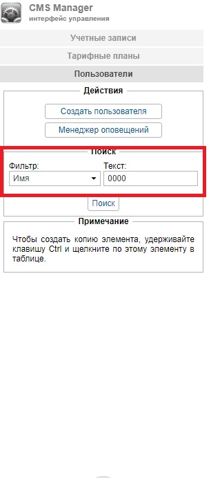

Самый удобный составной фильтр в мониторинге (скрин 1).
Предлагаю добавить такой-же составной фильтра в импорт/экспорт объектов (скрин 2 и скрин 2), в CMS Manager (Скрин 4) и очень не хватает такого фильтра когда назначаешь права доступа (Скрин 5).
Например когда нужно ограничить права доступа для одного пользователя только на те объекту у которых создатель другой пользователь.
Приходится по одному выбирать эти объекты и назначать права.

Здравствуйте, Алексей.
В запросе я вижу две части: составной фильтр и фильтр в настройках доступа.
Составной фильтр мы не можем распространить по всему интерфейсу. В целом обычный фильтр покрывает большую часть потребности в поиске.
Наличие фильтра в настройках доступа, согласна, может упростить рутинную работу. Но его непросто будет реализовать, т.к. диалог сейчас перенасыщен элементами. Поищем решение.

На днях добавили обновленные поиски в настройках прав доступа в Хостинге. Обновления коснулись вкладок Доступ для Объекта, Группы объектов и Пользователя.
В свойствах объекта добавили поиск по создателю пользователя; имени учетной записи, к которой пользователь принадлежит.
В свойствах группы объектов добавили поиск по создателю; по имени учетной записи, к которой группа принадлежит.
В свойствах пользователя:
  • при выбранной опции "Объект": добавили поиск по названию группы объектов, к которой он принадлежит; создателю этого объекта;
    учётной записи, к которой объект принадлежит; ресурсу, к которому объект принадлежит; уникальному ID объекта.
  • при выбранной опции "группы объектов" добавили поиск по: создателю группы; имени учетной записи, к которой группа принадлежит.
  • при выбранной опции "пользователи" добавили поиск по: создателю; имени учетной записи, к которой пользователь принадлежит.
  • при выбранной опции "ресурсы" добавили поиск по: создателю; имени учетной записи, к которой пользователь принадлежит.
Такие же изменения коснулись и CMS менеджера.
