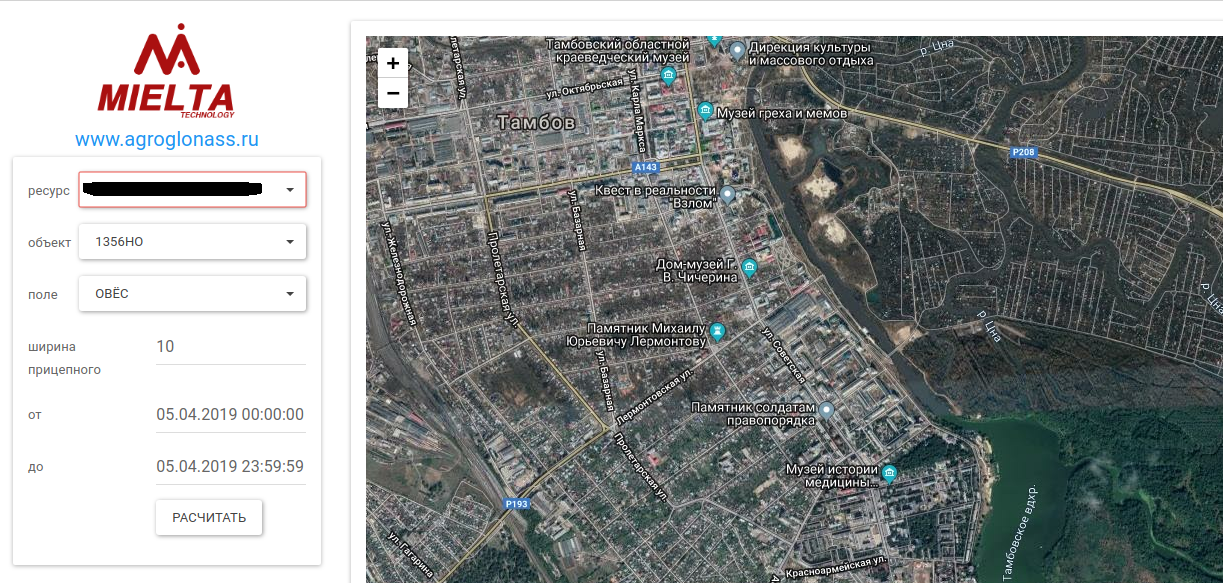

Нecterra более функциональный инструмент для "агро-предприятий" тут спора нет , но для конечного пользователя интерфейс может быть сложноват . В прошлом году "агро-предприятия" пользовались расчетом полей от миелты (подключенной к WH)
Выбираем объект который работал .Выбираем геозону . вбиваем тут же ширину агрегата получаем результат.  Хотелось бы видеть факт обработки поля без факта регистрации.

По-моему в Миелте регистрация есть, только называется она что-то типа сохранение путевого листа.
Это вообще про новую Агроаналитику или про старую?
В Hecterra мы не стремились сделать идеальный интерфейс для конечного пользователя. Мы стремились сделать систему расчета обработок, площадей и т.п. и дать всем этим пользоваться через API. Далее уже, используя API можно сделать какой угодно интерфейс, а также организовать и автоматическую регистрацию кандидатов, и подключиться к 1С или другим связанным с агропроцессами системам и т.п. Таков был план в общих чертах.

У них есть микроаппс, где просто выбираешь поле. объект и ширину захвата за 1 день. Это не Агроаналитика

maxim_prm
да, есть такой, я о нем не вспомнила, думала вы про аналитику.
ну а у нас нет такого, у нас совершенно другое, чуть-чуть больше чем микро-апп)
