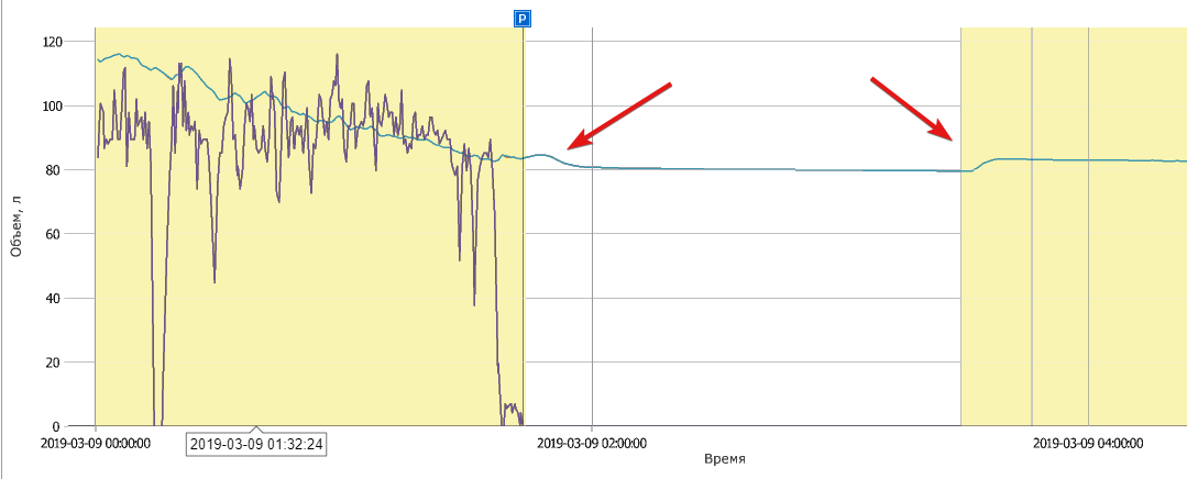

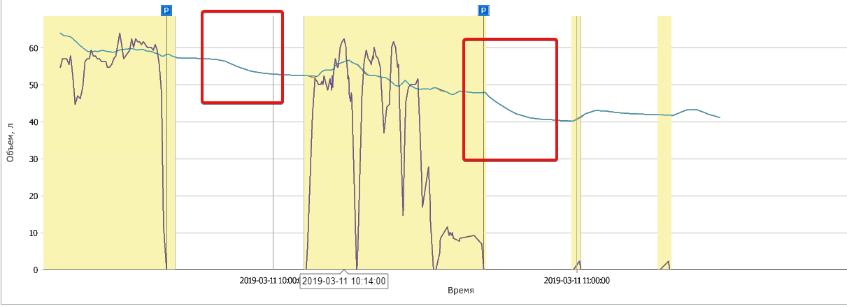

Доброго времени суток, коллеги.
При использовании ДУТ TKLS-L, установленом 3.9.18, тарированном в тот же день, заметили недавно  странные спады уровня топлива, которые происходят только во время стоянки. В последствии уровень топлива опять восстанавливается, стоит только завести двигатель. Машина - Скания, фура, старенькая. Бак один используется только. Точную модель не знаю.
Никто не сталкивался с подобным? В целом ДУТ работает отлично - заправки сходятся, расход в пределах допустимой погрешности считает.  Бывает, показывает из за этого ложные сливы (стоит 10 л минимальная граница) и неправильно считает расход в коротких поездках.
Блок стоит - Navtelecom smart, фильтрация выставлена 5 основная и 5 дополнительная, на ДУТ фильтрация отключена.
Дренажные отверстия ДУТ в порядке.

Re: Непонятные спады уровня топлива во время стоянки
Как вариант: забит сапун на крышке бака. При работе двигателя создаётся некоторое разряжение в баке, он чуток сжимается, уровень повышается. Когда двигатель не заведён, через полузабитый сапун давление потихоньку выравнивается, бак принимает исходную форму, уровень падает.

Еще вариант, более экзотический, но тоже бывает.
В баке присутствует пульпа из жидкостей разной плотности. На стоянке более плотная оседает на дно, в движении перемешивается в объеме, что меняет электропроводность жидкости и показания ДУТ.

HellWood wrote:
Может пневма не держит ночью и садится и угол наклона бака чутка меняется?
а это идея, спасибо. Данные акселерометра выведу, посмотрю
Благодарю. Порекомендовал проверить клапан.
