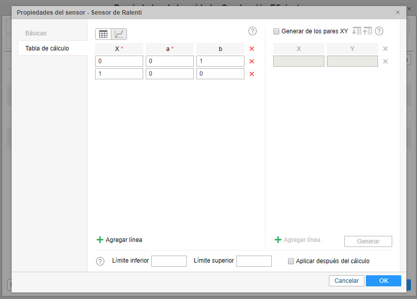

Estimado usuario edu,
Gracias por comentar tus inquietudes e ideas acerca de WIALON, según sus comentarios están trabajando con la funcionalidad de Conducción Eficiente en WIALON para evaluar o calificar a sus conductores es correcto? Pueden indicarnos con mas detalles que desea evaluar en el tema de Ralenti.
Ya que puede usar la opción crear un criterio Personalizado en la funcionalidad Conducción Eficiente y trabajarlo con un sensor (Digital Personalizado) creado para analizar cuando la unidad esta en Ralenti en función del Sensor de Ignición y un Sensor de Velocidad (Sensor Digital Personalizado) creado en su unidad.
Adjunto un ejemplo para que puedan revisarlo y probarlo.

No le entiendo cuando dice si he creado el sensor de ralenti con la grafica de comportamiento. Lo he creado exactamente igual que en el ejemplo que nos han dado tanto el sensor de ralenti como la penalizacion en ecoconduccion. Tengo un sensor de ingnicion creado pero lo llamaron contato al crearlo en vez de ignicion. La cuenta de usuario es autocaresdavid y el vehiculo donde esta creado es 9309 . El dia 6 de Enero ese vehilo tiene ralentis de hasta 35 minutos si lo puede comprobar.
El caso es que las notificaciones de ralenti funcionan perfectamente pero no aparecen despues en la ecoconduccion.
Me refiero a que si creo una multa de x por estar 5 minutos a ralenti esa multa no aparece en ecoconduccion de ese autobus.

Gracias por comentar tus inquietudes e ideas acerca de WIALON, he revisado la cuenta y la unidad indicada en la cual he detectado ciertos detalles que le menciono a continuación:
.- La funcionalidad Conducción Eficiente en WIALON va a considerar las infracciones de las unidades o conductores si estas ocurren solo dentro de un Viaje:
En el criterio que ha creado llamado Ralenti 1 min ud tiene configurado 300 seg lo modifique en 0 para que pueda ver mejor lo que le voy a explicar y adicional cree un informe llamado Test Eco Driving.
En dicho informe tiene las tablas Conducción Eficiente, Viajes, Estacionamientos, Paradas y Sensores Digitales, si ejecuta este informe para la unidad para el día 06/01 vera que en la tabla Conducción Eficiente van a aparecer varias infracciones según el criterio Ralenti 1 min vera que ninguna a durado mas de 5 min por eso antes no le aparecían. Según indica la unidad ha estado en ralenti hasta por mas de 35 min estas infracciones no aparecen en la tabla Conducción Eficiente ya que los eventos están ocurriendo cuando la unidad estaba en Estacionamiento y la funcionalidad Conducción Eficiente solo analiza los eventos en los Viajes, si compara las horas de activación de los eventos de ralenti con duración de tiempo altas vera que las horas de Estacionamiento son iguales a las horas de estos eventos.
.- Mediante la tabla Conducción Eficiente va a poder visualizar las infracciones de los Viajes pero no de los Estacionamientos, algo que le puedo recomendar es crear un informe con las tablas Conducción Eficiente para la mayoría de las infracciones y adicionar usar la tabla Sensores Digitales para visualizar los eventos de ralenti y su duración.
.- Otra alternativa es mediante el API de WIALON y las herramientas del SDK ustedes desarrollen un informe mas personalizado donde unifiquen estos 2 elementos.

Como mencionó mi colega, la solución propuesta sirve para registrar infracciones de ralentí solo dentro de un Viaje, por eso el reporte de Conducción eficiente no le muestra todas las infracciones.
Pero Wialon es una plataforma multifuncional y se puede alcanzar la meta usando varias herramientas.
En su caso se puede crear un informe de tipo "Sensores digitales" para obtener información sobre el creado sensor de ralentí.
Otra opción: crear una notificación de tipo "Ralentí" y registrar el evento como infracción - esto le permitirá ejecutar el informe de infracciones: https://docs.s-watcher.com/es/hosting/user … violations
Si verifica su cuenta puede notar que he creado un informe "Test informe de ralentí" con 4 tablas (Sensores digitales, Conducción eficiente, Eventos e Infracciones) para Ud.: puede comparar los primeros 2 para ver la diferencia. Además las tablas Eventos e Infracciones le muestran información sobre los ralentís registrados a través de Notificaciones. Todos esos datos se puede utilizar para ver qué conductor cometió menos infracciones y puede ser premiado.
